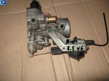

Фотки :
https://i.ibb.co/3y0PvH73/270a001d9807t.jpg
https://i.ibb.co/C31ykMjH/b7027abc7e74t.jpg
https://i.ibb.co/qL6k6XMw/ada4a4887022t.jpg
Отредактировано Igosiy (2011-12-30 14:14:52)
спасибо!
накрученный сверху болт и груз - в качестве противовеса?
Цель- поднатянуть пружину.
"груз" дистанцирует упор пружины от опорной пластины, "накрученный болт" зажимает пружину
внутри дистанцирующей фигни и не дает одной с другой свалится.
Соклубники, кто-нибудь в Москве или в МО сможет сделать мне такой мини-тюнинг-ремонтик как сделал Тихомиров?
:hobo:
Сегодня наконец-то дошли руки...
у меня сама пружина очень неплотно сидела и болталась. Укоротили ее на пару см (саму проволку), заново ровненько закрутили и все обильно промазали. пока обороты не зависают, буду надеяться, что проблема устранена...
