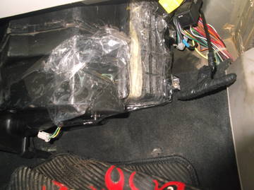

вот моя приблудаhttps://i.ibb.co/QjKFykWv/ua-Wki.jpg
https://i.ibb.co/cXCHNCq8/os0M1.jpg я так понимаю заслонка стоит здесь?

так разбери и посмотри....невелика работа...попереключай верх-низ..посмотри в чем дело то....нету там ничего сложнлго)
