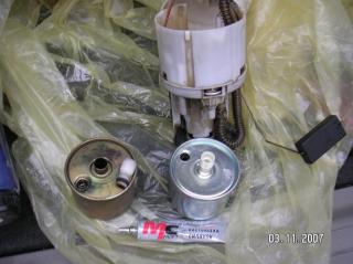

Друзья, помогайте разобраться! Заказал на exist фильтр топливный.  Такой.  Ну вернее я только потом понял что он такой:) Сегодня разобрал насос, и убедился что фильтр этот не подходит.  Хотя на многих сайтах пишут что это то что нужно. Фрил 99 года, двигатель 18К4. Вопрос: какой фильтр мне нужен и какого черта все пишут что тот что я взял подходит?

Я знаю, поэтому и спрашиваю. Вопросы кажется все доступно написал. Еще раз повторюсь: какой фильтр нужен до 2001 года?  WFL000010?  Куда ставится который я купил? Почем увезде пишут что он подходит на наш фрил?
У меня была та же проблема. Взял с собой фото и по каталогу выбирали. Knecht KL468.
Тоесть на фрил 99 года KL468 тоже подходит?
Подходит, только нужно им фото показать и пусть подбирают. Мне подошел. Спасибо KVK за помощь.http://upforme.ru/uploads/0000/d3/70/19-1.jpg
https://upforme.ru/uploads/0000/d3/70/2/175466.jpg
Ну в том-то и дело что я подумал что KVK писал что не подходят:)  Хотя я разбирал насос, фильтр как на фото у KVK. Значит тоже такой буду заказывать. Спасибо. Теперь остается вопрос какого хрена производители пишут что Filtron PP 942 напиример, и Knecht подходят.
Это как раз второй тип фильтра.

Тоесть какой второй? %) Который раньше или позже? =) У меня машина 99 года и мне он не подходит.
Ну первый это! Первый! Который раньше!  :crazyfun:

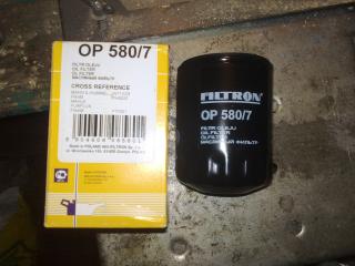

Меняю масло. Фильтр купил вот такой. А масло буду брать Castrol GTX Magnatec 10W-40
https://upforme.ru/uploads/0000/d3/70/2/136296.jpg
фильтрон - польский производитель
У них фильтры неплохие.
как сказать не всегда все гладко, по своей прошлой работе компания была и есть основным пставщиком ФИЛЬТРОНА
