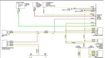

схема CAN
что интересно, абс стоит в самом конце плеча
https://i.ibb.co/jZxG8pNb/Fy8sf.jpg
https://i.ibb.co/5gskwFkw/u-Uqx6.jpg
https://i.ibb.co/844VVPDx/m-UYk7.jpg
Отредактировано Tihomirov (2013-02-01 22:15:01)
:confused:
