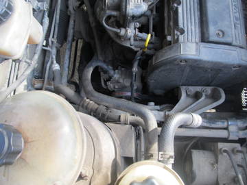

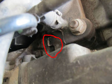

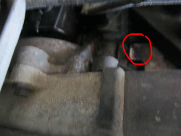

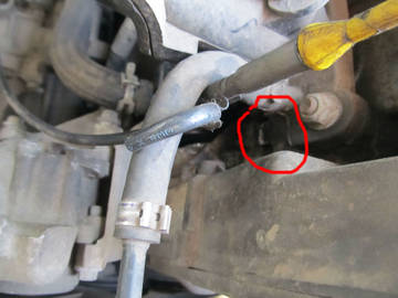

тщательный осмотр, дажы бабке не ходи.
найдешь откуда капает фото в студию.
https://i.ibb.co/ch013K0K/J6tei.jpg
ближе
https://i.ibb.co/4ZmPVXf4/4Ezwy.jpg
https://i.ibb.co/TDYK6bM3/Bi-Dv-M.jpg
https://i.ibb.co/xKnZDgC5/Tm-CGh.jpg
вот от туда и капает :dontknow:

оттуда, значить два варианта:
1. если антифриз появляется с соединения пластик-металл ГБЦ то прокладка впускного коллектора
2. если антифриз появляется с соединения металл-металл (фото №3), то есть, блок-головка блока, значить прокладка ГБЦ.

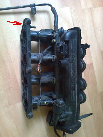

картинка к варианту
стрелка указывает на больное место
https://i.ibb.co/jvNpYYLT/w-Lc-Rr.jpg

не обращай на них внимание, коллектор с инета, подходящую картинку не нашол (мотор по моему с ровера МГ) . а вот где ссыть один к одному...
