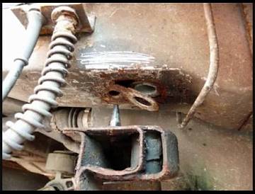

Всем привет!Сегодня загнал авто на сезонный ремонт,решил перебрать подвеску.Всё вроде хорошо,но...НАМЕРТВО прикипел болт №11,по прилагаемому рисунку.Выход один-пилить.Но это без проблем,ломать не строить..)Трабл в другом,глянул сколько стоит новый болт и ужаснулся
один только болт,без гайки,стоит от 1200т.р. до 1500т.р. .....получается два болта-2400т.р.,думаю вы согласитесь,что это уж черезчур...Может кто-что посоветовать?Пока,единственное что пришло на ум,ехать в Метизы,мож там что есть,но меня смущает качество металла,там ведь не сыромятина стоит...
Поделиться532010-09-17 19:11:03
Главная проблема была выбить большой болт! Одну сторону смог выбить кувалдой, вторую пилил балгаркой и высверливал. На место болта купил шпильку( На строительном рынке) и соответствующие шайбы с гайками, отрезал по нужной длинне и Оля!!!! Тишина!!!! Проехал около 15 000, полный порядок. Рекомендации: Не спешите снимать свои тяги! Заранее купите Б/У и перепресуйте их. Я купил все 6 тяг за 2000 рублей (Брал в феврале, разборка в Беляево Москва) Не забудьте про шпильку! Слышал люди ставят два коротких болта вместо одного длинного. Мое мнение лучше ставить шпильку, так как при установке двух болтов нагрузка распределяется подругому! Всем успехов...
Вот писал человек на 1-й странице...
Поделиться542010-09-17 21:37:32
Если получится найти болт нужной длины, то бери болт класса прочности 12.9

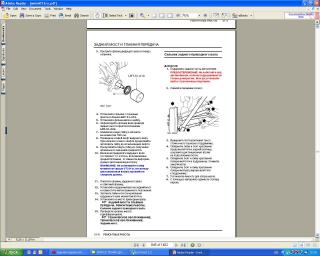

Поделиться602011-03-19 23:59:25
доброго вечера!как разобрать заднюю полуось???надо поменять пыльник на редукторе!
Поделиться612011-03-20 10:20:45
Всем привет
Это тебе надо?
Поделиться622011-03-21 14:28:09
Стакан трипоида можно не выдергивать из редуктора, достаточно снять пыльник и вынуть трипоид из стакана. Предварительно, конечно, отсоединить все рычаги и ШРУС.

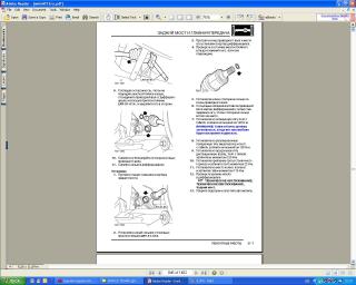

Поделиться632011-03-21 17:51:54
Наверное все таки сальник?
Я сальник менял: открутил рычаги и вытащил полуось. Выбил сальник (именно выбил - он сидит на герметике) и поставил новый (он тоже с герметиком).
Полуось на место и вперед...

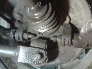

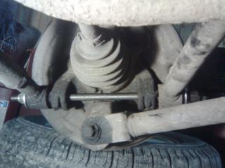

Поделиться642011-03-21 22:17:12
мне нужно поменять пыльник на полуоси что идет в редуктор
Поделиться652011-03-22 10:30:14
Дольше готовишься, чем сделал бы.
Подвесить или поддомкратить машину нужным бортом.
Снять нужное колесо.
Открутить длинный болт поперечных рычагов, вытащить его.
Снять хомуты и отрезать заранее фрагменты старого пыльника
Оттянув стойку в сторону - извлечь трипод из шарнира.
Разобрать трипод (там стопорное кольцо) стараясь не про$рать иголки подшипников, натянуть на вал новый пыльник. Вычистить от старой смазки.
Собрать трипод.
Вставить трипод в корпус шарнира, снова взяв стойку "на оттяг".
Натянуть пыльник на шарнир, предварительно запихнув смазки.
Одеть хомуты на пыльник.
Поставить болт.
Все!

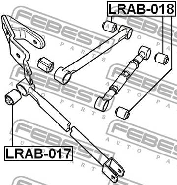

Поделиться952013-04-12 18:15:13
Всем привет,на днях менял задние сайлентблоки под номером LR4802R цена 350р. и LR4801R цена 750р. прокопался пол дня,хотя руки не из ж..ы ростут.незнаю как некоторые меняют за полтора часа,но мне пришлось помучется.следующее буду менять переднию подушку редуктора и сальник хвостовика

давайте прописывать номера изделия
кто, что менял и с какого авто брал на замену, все всё меняют, а номера не пишут
rgx101000 подходит от ВАЗ 2109 номер *****? Задняя подвеска автор "Олега"
rgx101010 подходит от ВАЗ номер *****? Задняя подвеска автор "Serg81277"
rgx101020 подходит от газ 3105 номер *****? Сайлентблоки. Информация. автор "doka-yura"
rgx101440 MB S W140 номер *****?
ЗЫ: или мы как в экзисте для тех, кто не прошел регистрацию, без обид
