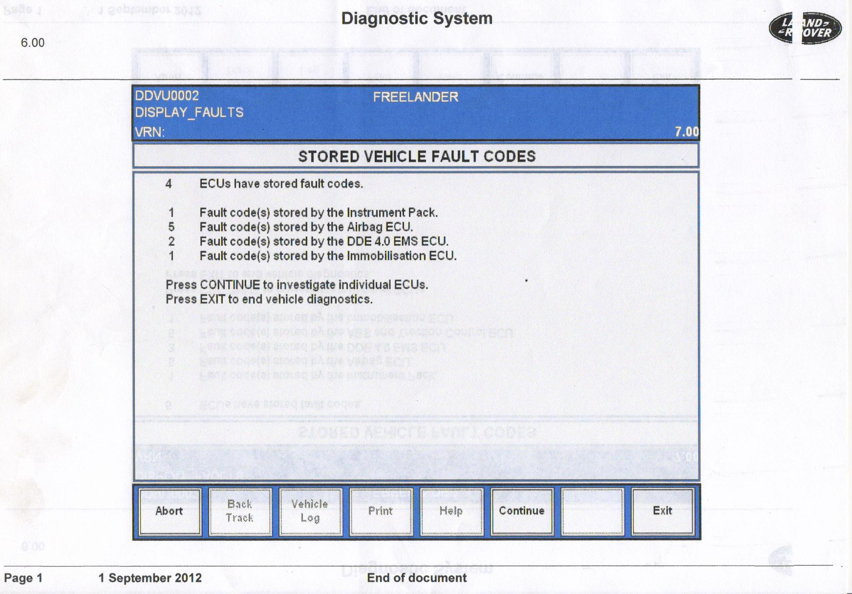

первый скан.. по приезду к мастеру выдал вот эти ошибки..
https://i.ibb.co/WpqLpQcZ/9b-Be3.jpg
а это после пробного круга вокруг района..
https://i.ibb.co/sdvgLrx4/Dkw3U.jpg
Отредактировано Вадик (2013-10-22 13:19:09)
а где ошибки то?
а где ошибки то?

я тоже что то про топливную там ни чего не нашел.аирбеги и иммоболайзеры какие то.и все.
217
там написано что ошибки есть, в DME (блок управления двигателем) их  аж 2 шт,
а какие они хз....

Вадик написал(а):
отдиагностили.. сканы.
да не те... а где ошибки?
ну хорошо, висят у тебя в моторнике 2 ошибки, а какие?
