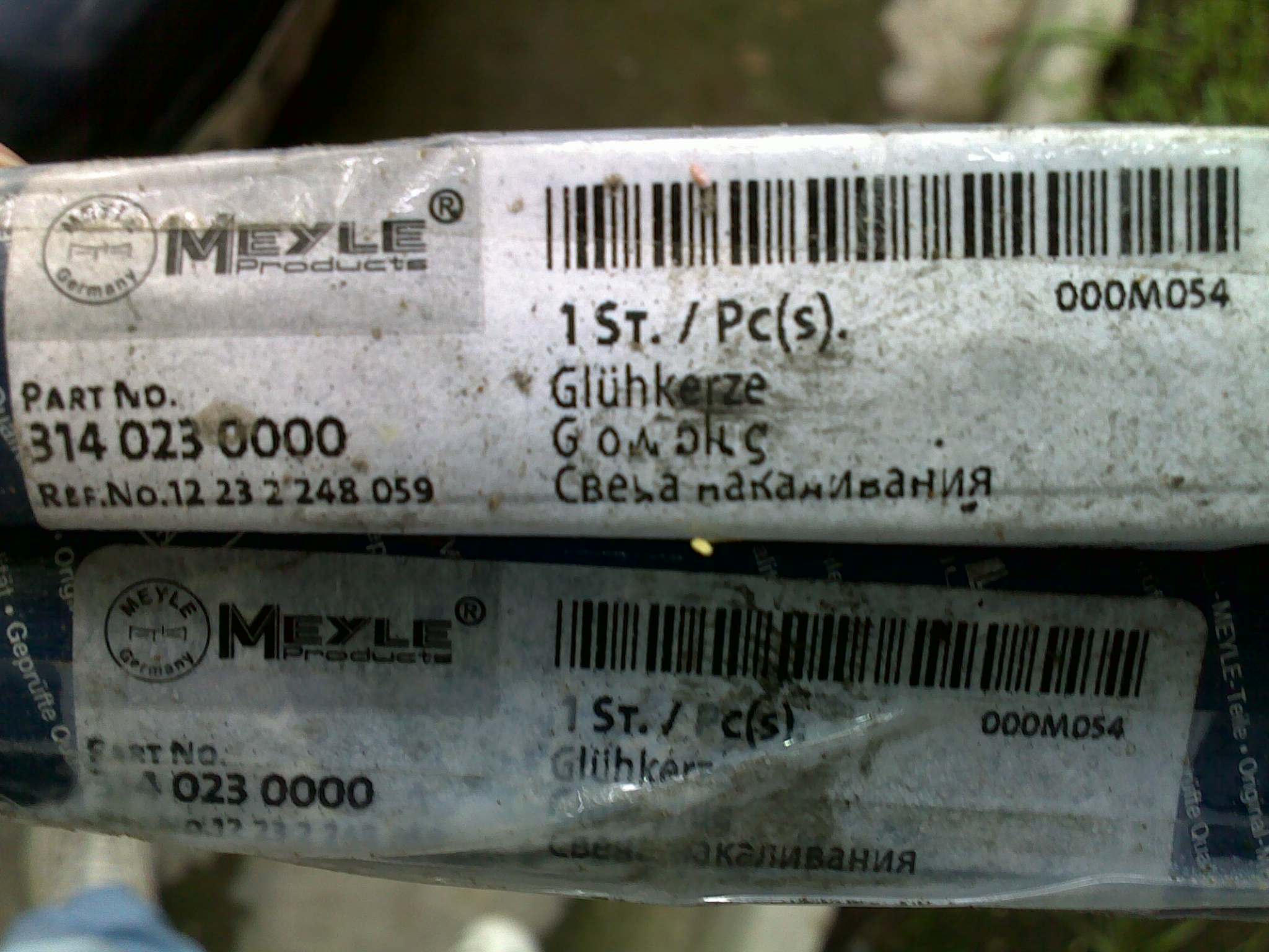

https://i.ibb.co/608sj84v/Ss-Pp5.jpg
вот эти свечи поставил.. старые в коробочки запихнул..

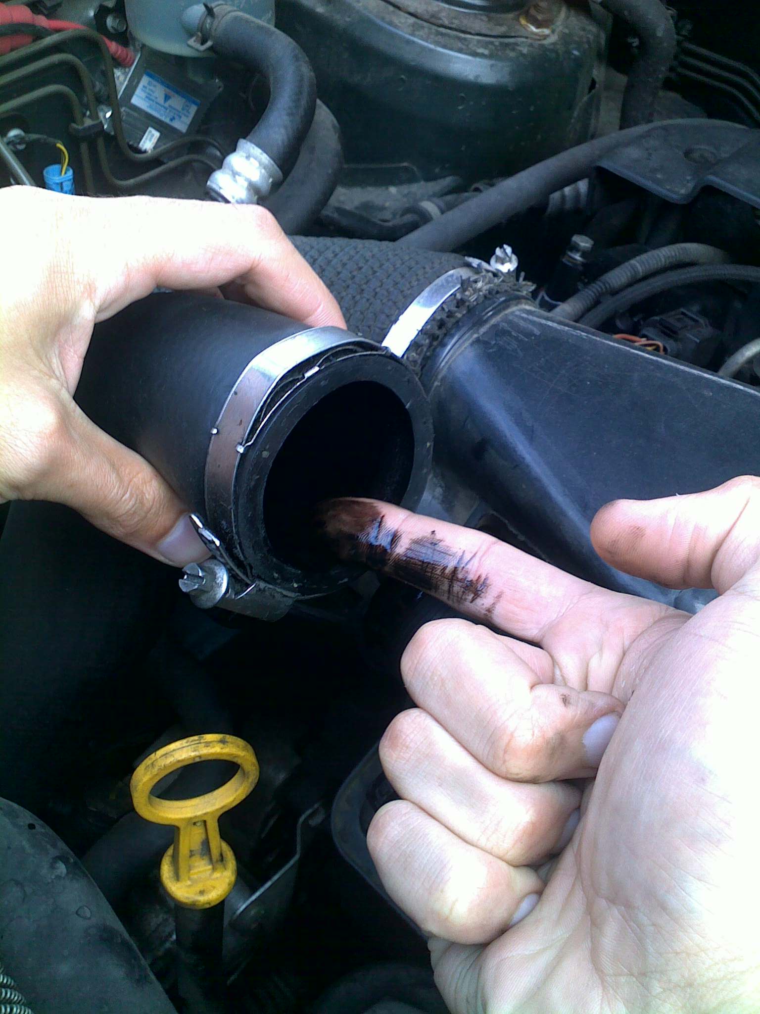

https://i.ibb.co/vx6nCYBb/z1WLo.jpg
полез под капот.. снял пластиковые гофры и вот что обнаружил.. это не нормально да?! :'(

Это не показатель, турбина смазывается все время, она не настолько герметична, чтоб все сухо было, смотреть надо на нижнем патрубке интеркулера, если там много масла - тогда хреново, а тут оно полюбому будет присутствовать.
спасибо, буду знать! а интеркулер сложно чистить?
186
Как-то не задумывался) Больше нет, чем да) Снять, залить бензина внутрь, закрыть концы да трясти-промывать, примерно так.
187
нет не сложно, сложно его снять
188
не трогай ни чего.маслецо в патрубке-нормальное явление.если масло не жрет,тяга в норме,дыма черного нет при резком газе-не лезь к турбине.WV турбины по 500 тысяч ходят и рено пежо тоже-на своем опыте знаю.а у нас мотор работает в пол силы можно сказать-турбина тем более-такие же стоят на Х5-где и обороты повыше да и лошадок поболе.
и интеркулер не трогай.а если нечего делать-сядь и пива попей.
у меня такая же байда вот уже как тысяч 200 пробега.

масло в патрубке интеркуллера. :smoke:
Похожпая неприятность. Только в моем случае вдобавок рвет сам патрубок резиновый. Что это может быть?

раскрулил сегодня мотор... снял коллектор, выкрутил свечи.. грешил на них, думал сгорели.. проверил,свечи рабочие.. пошел дальше по системе.. провода звонятся.. они идут к релюшке.. а от релюшки неизвестно куда.. если разобрать реле и принудительно ее перемкнуть то свечи накаливаются.. люди посоветовали найти схему этого узла.. может у кого есть она.. надо найти почему релюшка не замыкает.. пока разбирал- собирал.. движок остыл.. не завелся.. перемкнул реле на 10 секунд и завел с первого раза.. значит дело в этом..
