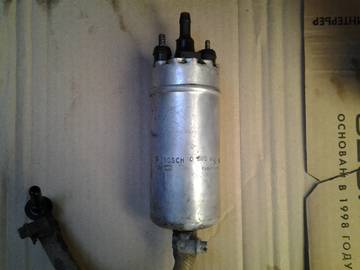

насос вош.. производитель порадовал)))
https://i.ibb.co/rKjxTq3W/Id-BVL.jpg

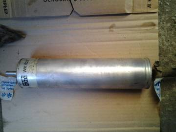

злопалучный фильтр.. такое ощущение что не меняли с завода..но хамутики были не заводские, наши отвертошные..когда сливал остатки саляры, на входе шла черния жижа..на выходе, обычная саляра..производитель Mann WK 522.. как по каталогу..
https://i.ibb.co/jvTT1rgT/0t-LER.jpg

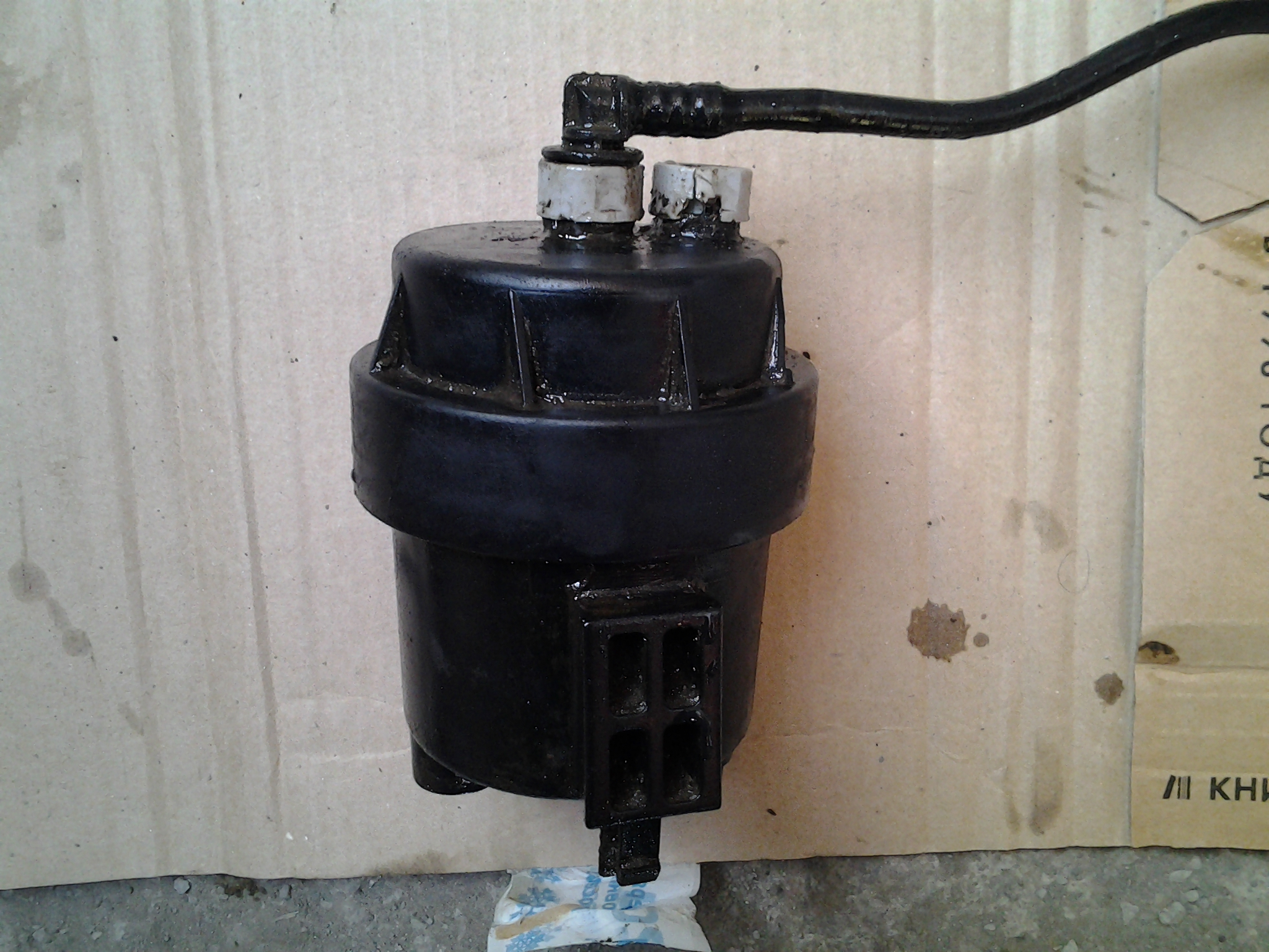

не знаю что это.. скорей всего отстоиник какой нибудь.. был весь в саляре смешанной с песком.. вообще из под машины выгреб килограмм песка.. видно предыдущий вледелец насмотрелся в детстве Спасателе Малибу и рассекал но пляжу..
https://i.ibb.co/WNKTHDhL/Vb-HB7.jpg
та же херовина только после "бани" )))
https://i.ibb.co/mg0gWjy/r-Sb-Qf.jpg
https://i.ibb.co/0Rbx1k5f/Bs-R9z.jpg

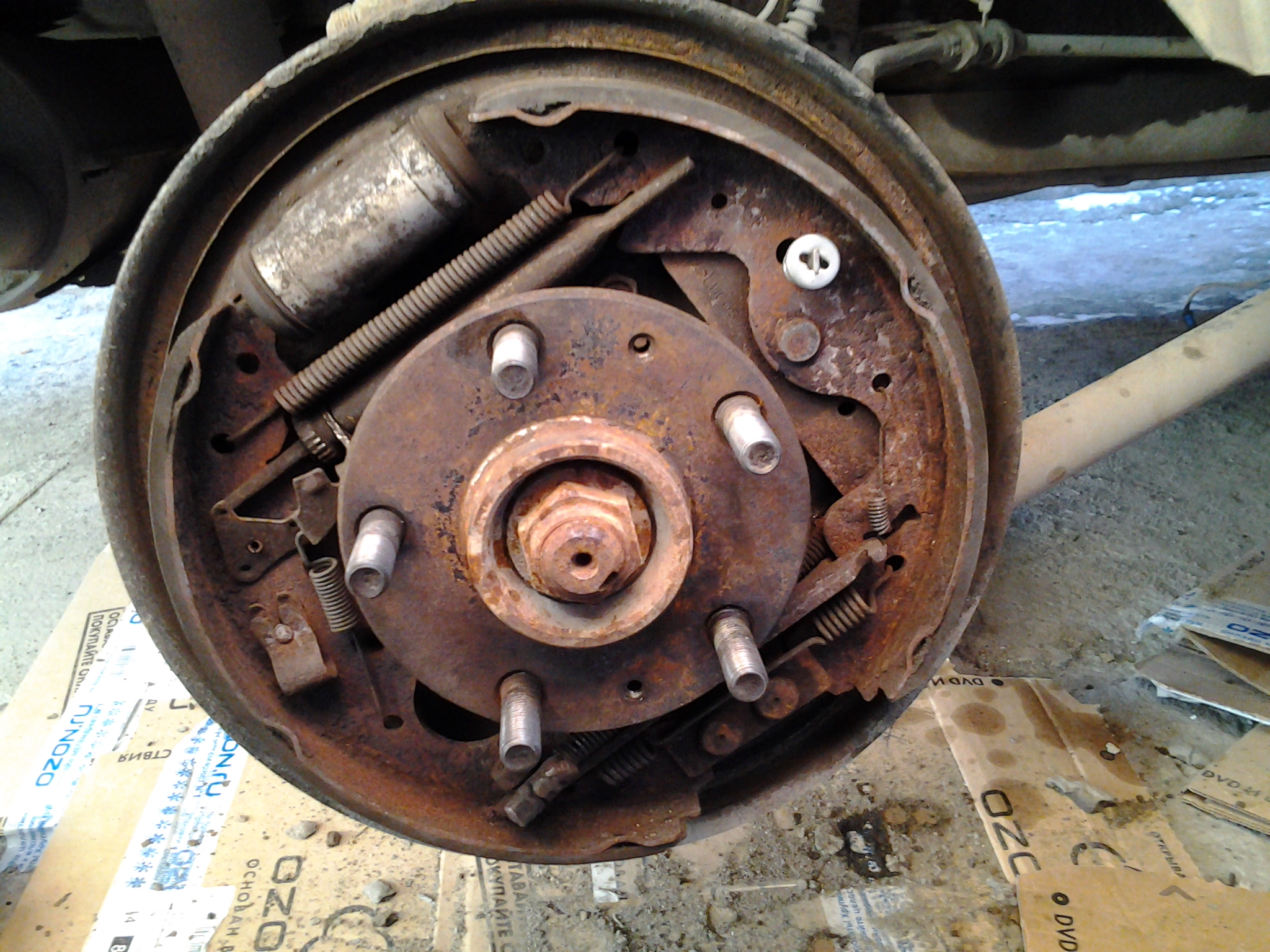

заодно сделал ручник.. ))) тросик соскочил, поставил на место.. смутило обилее ржавчины на барабане и тормозах.. но все работает.. как отец говорит "На ходовую не влияет, значит не очень важно")))
https://i.ibb.co/RTFLqxwg/PKJb-L.jpg
частенько задние барабаны подклинивают, а вот насос уже меняный
гдееее? вроде тормозит без нариканий.. (((
Отредактировано Вадик (2013-01-13 00:56:55)
Насос точно не родной.Да и фильтр возможно тоже, на моем стояли номера от ЛР, хотя понятно, что не он их делает.
Крепится вся эта штука двумя болтами откуда третий? Грязь там будет всегда. Если в  заднем локере,  напротив всей этой конструкции,есть отверстие(у меня было, зачем?!) , заклей, грязи меньше. Отстойник только снаружи мыл?

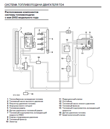

В торце рейки стоит клапан аварийного слива топлива
на 1.8 да,но  на ТД4 нет

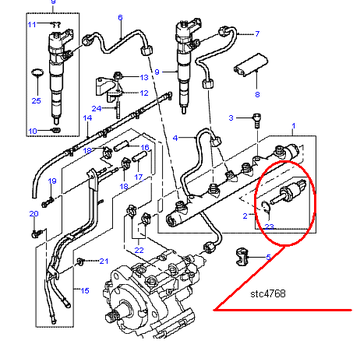

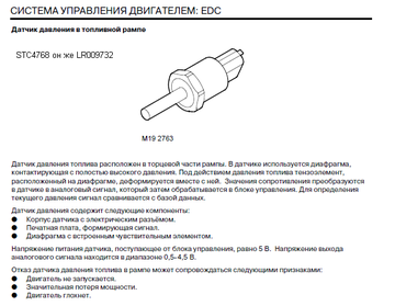

https://i.ibb.co/QFRNfc41/f-Rv-Cn.png
он же LR009732
https://i.ibb.co/d0hRQXwS/uz-R3s.png
Это датчик. С другой стороны рейки. Туда, куда обратки с форсунок идут.

Клапан не детализируется, не кроссируется по каталогам, а идет по сказке в сборе с рейкой. На схеме видна магистраль его слива. Хотя он есть. У меня валяется снятый именно с бмв-шной рампы мертвый. Но в продаже есть.

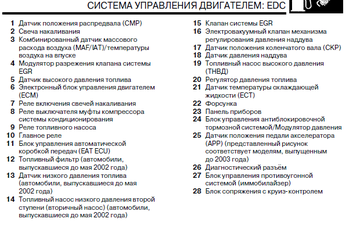

а вот деталь №20-регулятор давления топлива.можешь дать каталожный номер(ну как искать его в том же ексисте?).
попробую его поменять.он вроде как в тнвд вкручен.
я думаю это он STC4649 и стоит на тнвд он же MAV000040
http://bestparts.kiev.ua/product-170206 … 00040.aspx
