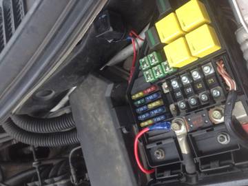

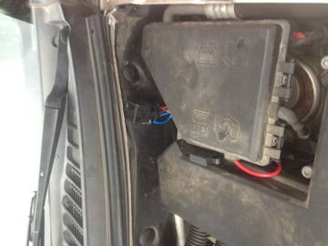

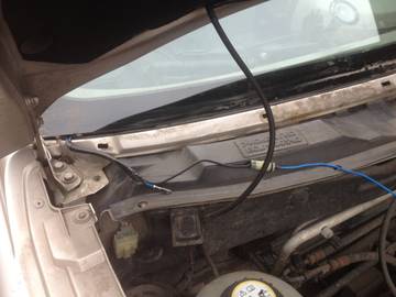

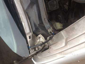

Подключил подогрев. Понадобилось реле(брали 5-ти контактное), разъемы под него, предохранитель с гнездом и метра 3 провода. Плюс брали сразу, минус вели в салон на кнопку.

Я чуть иначе сделал. У меня стояло стекло с обогревом, но не по комплектации... Своеобразный подарок от отдела сопровождения продаж мейджера :)
На каждую сторону поставил по реле, управляющий сигнал взял с обогрева заднего стекла, за одно решив проблему с термореле :)
Поставил по преду на силовом "входе" в реле (пред на 20А перегорает секуд за 10 работы подогрева, 30А живёт)....
Энергопотребление серьёзное!!!! 2 стороны примерно по 25А итого 50А!!! Провод на каждую сторону немение 2,5 квадратов должен идти!
Штука аболденная! стекло минут за 5 зимой оттаивает :) Но когда включаю ощутимо фары притухают на холостом ходу :)

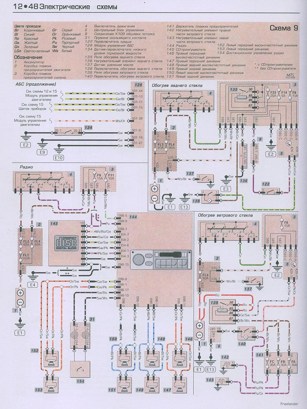

Вот схема разводки подогрева.. посмотри у себя, как проброшено.. а еще лучше отфотай и выложи (трассировку, установку релюшки)..
По подключению - электрическую схему нужно смотреть.. специалисты говорят ссu нужно, чтобы работало корректно..

Электрическая схема и описание алгоритма работы..

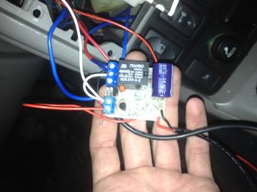

Был куплен набор Мастер Кит - реле времени от 0 до 3 минут. Перепаяли конденсатор - теперь от 0 до 5 минут.
Цена вопроса - 9$
Отредактировано rony (2012-11-26 10:36:35)
теперь- другое дело  :cool:
Вчера засёк время оттаивания заледеневшего стекла 4 минуты и только вода на стекле :)

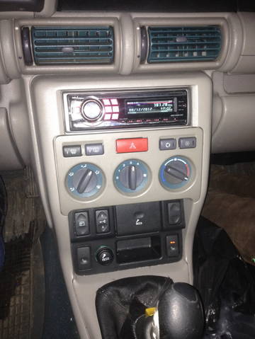

Значит выставим время на 4 минуты... Кнопка ориг наконец-то приехала. След выходные надеюсь будет красота....
Все красиво, все работает. Теперь на панели так:
https://i.ibb.co/6JH746bP/Exb-Sc.jpg
