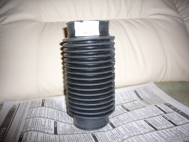

Всем доброго времени суток.
Может быть кому-нибуть и пригодится, подходит сто процентов проверил на своём бегемоте.
Данный воздуховод устанавливается перед воздушным фильтром единственный его недостаток это качество резины, в общем Наша-Раша.

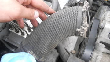

Advantor ты имел виду где стоит капроновый место него?https://i.ibb.co/xSTvbrDR/F58Ec.jpg
это да?
Да именно про этот разлохмаченный, только он не капроновый а резиновый.

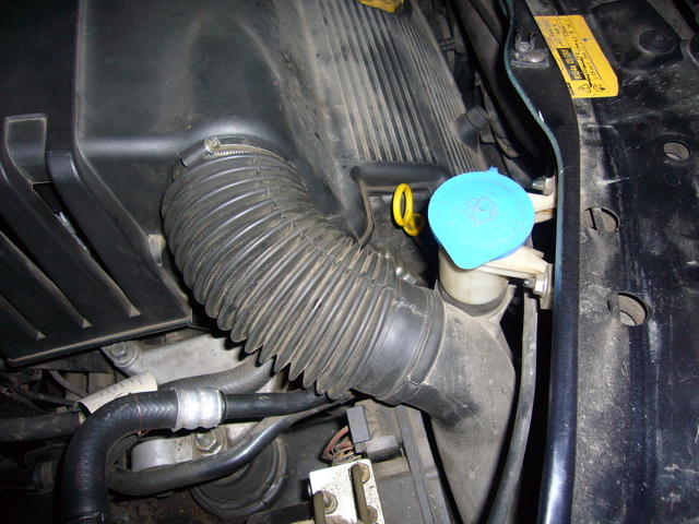

Да и при температуре воздуха ниже минус 5 градусов я снимаю соединение которое уходит в крыло.
Вохдух забирается из подкапотного пространства уже теплый это гарантия что у тебя не заклинит дроссельную заслонку в морозы, проверено всё работает.
Завтра сделаю фото под капотом.

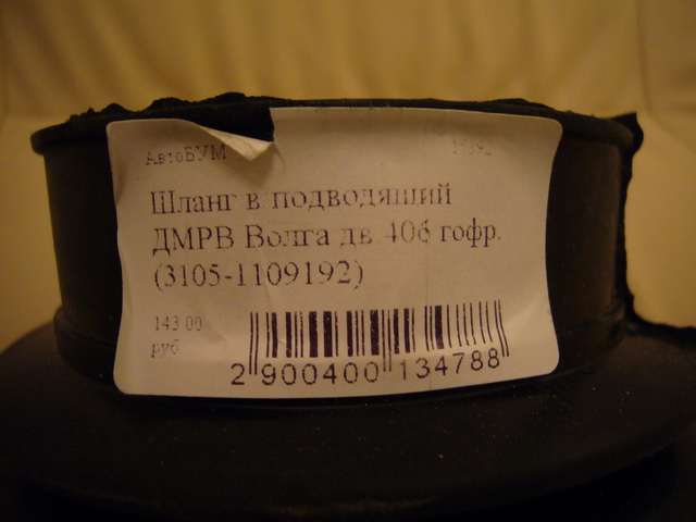

цена волговского я не знаю но на фрил около 2200т.р вот так :dontknow:
За Волговский я сегодня отдал 140 рубликов.
Неправда - ценник 143,00 рубля
Не надо занижать в разы стоимость запчастей.

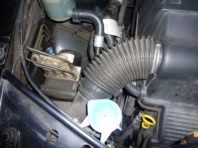

Вот как обещал под капотом.
Я всё-таки настаиваю 140 рублей, к сожалению чек выбросил, я так думаю у вас торгаши раша запчастями просто барыги ломить 150 р. за такую штуковину.https://i.ibb.co/bRRS3vm2/6C4UP.jpg
https://i.ibb.co/BXxxHTS/c-Lt-Dg.jpg
Вот настырный. А это ???
