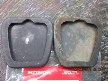

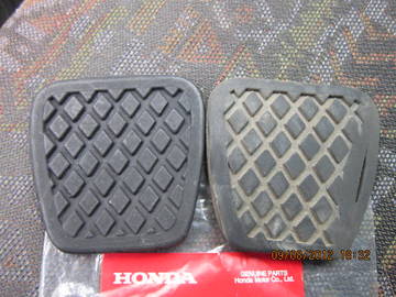

Протёрлась тут накладка тормозной педали. До этого менял пару лет назад на сцеплении - брал бритпарт примерно за 160 руб. Нынче бритпарт тянет на 550 руб.
Родная накладка (DBP7047L) нынче на экзисте по цене чего-то около 500 руб.
Короче, взял хондовскую (46545-SA5-000) за ~200 р. и поставил. Она один к одному с нашей.

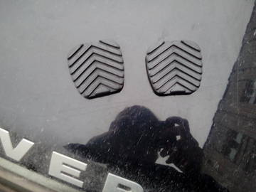

Поставил чудесные накладки на педали от Волги и Газели, по 30 руб. штука.
Подходят один в один

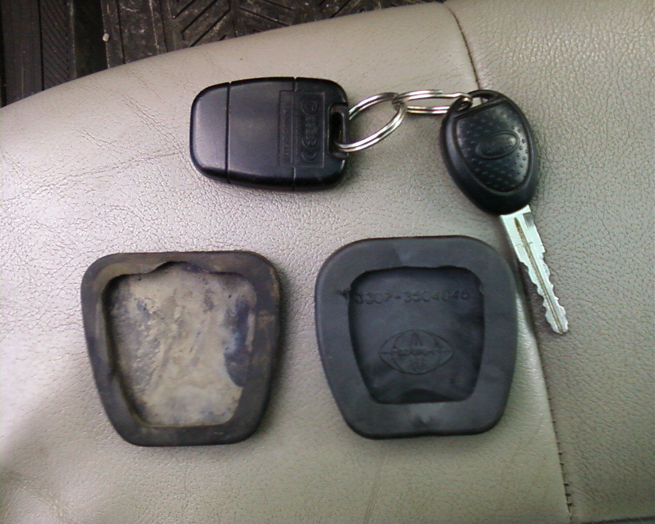

Обыскался москвичевские как писал Димон.
Одни нашел в Орене, пока натягивал порвались  :dontknow:
А эти вчера в магазине Волга-Волга увидел, сразу понял вот оно! Панацея! Натягиваются свободно, рельеф на них хороший, и резина добротная. Что то описание характеристик накладок, меня смутило немного  :D
Может "москвичи" разные? У меня свободно оделись :dontknow:
Дак ты писал 2141. От него и искал.
Может мне конечно и не то продали, не спорю. Но эти хорошо сидят.

Накладки с 2141, но вот пока искал, вычитал вот что:Накладки на педали :) так что завтра смотаюсь до ГАЗовского магазина, посмотрю и отпишусь:)
