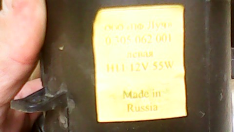

Добрый день! А эти фары под оригинальный крепёж подходят, или рукоблудием надо заниматься? У меня стоят туманки битые, хочу поменять. Если можно данные по калиновским туманкам, изготовитель\ код? Спасибо
Подходят один в один производитель "ЛУЧ" продаются в коробке
в к-те рамки для калины цена к-та 1200(у нас в Калуге),но есть и
китайские в них стекла без маркировки-лопаются от дождя не
нарвись,удачи...

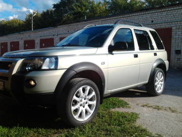

https://i.ibb.co/qMD7zBfJ/Xgq-KR.jpg

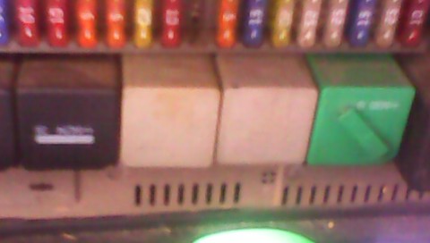

2 кнопку покупал у диллера в Москве "МАЙОР",цена 600руб.,но я думаю на разборках можно надыбать,

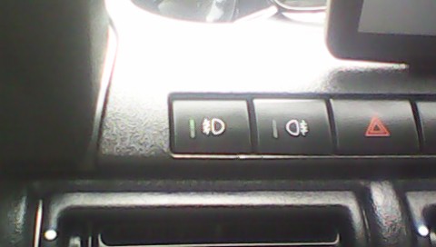

Хм...кнопка есть, а противотуманок нету. Так должно быть или у меня бампер меняный?

Интересно, есть кнопка- не фиксируется(не щелкает) А туманок нет :question:  :question:
Это кнопка на туманки в задних верхних фонарях, друг!  :D
не горят????????? Но не критично :flirt:

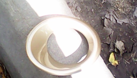

Так что там с рамкой круглой на бампер для птф? В комплекте с вазовскими вроде квадратные идут' где круглые надыбать???
покупать ОЕМ
В экзисе не нашелю , где смотреть ОЕМ? Может у этой хрени есть код? Может кто подскажет?
Они называются рамки противных туманок... код запчасти DXB500270LML и DXB500260LML. http://lrcat.com/images/1195.gif

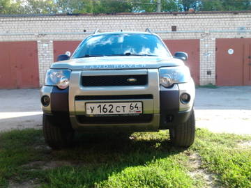

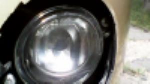

Сегодня поменял старые противотуманки на калиновские-действительно один в один :crazyfun: https://i.ibb.co/LdfHryNG/NU4gn.jpg

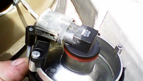

https://i.ibb.co/HpXnQJYT/j3R2f.jpg
https://i.ibb.co/352d63df/RAxs2.jpg
https://i.ibb.co/yFGk48vV/Lyw-OQ.jpg
https://i.ibb.co/6cX3gLV8/Zi-QOa.jpg
и работы 10 минут. :cool:

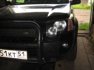

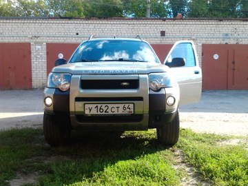

Привет всем! наконец поставил себе противотуманки! Спасибо
Pavel 750 за шаблон и SALLNABG за размеры!Вот как получилось
https://i.ibb.co/r2YSdqnd/i-Peb1.jpg
https://i.ibb.co/SDyNQS1J/83u56.jpg
https://i.ibb.co/TMrHnn4H/grcfx.jpg

dimon75 А рамки птф где нашёл? подскажи очень нужны
    фрил рестайл 2005г дв2.5 V6 Акпп
Их днем с огнем не сыщешь, покупать оригинал только если или вместе с бампером бу
Покупал у "моргана" у него дешевле
