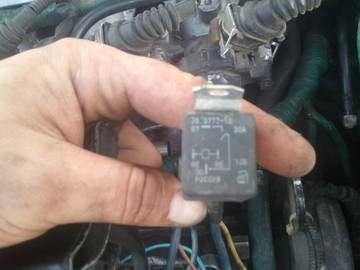

Приветствую парни. После ремонта, стал часто закипать. Думал, проверял все, начиная от нового термостата и заканчивая пробками. Утро начинается с проверки уровня антифриза, ни капли за ночь не ушло, специально маркером линию чертил ( на холодный двигатель). Потом заметил, что закипаю когда пробки или медленно двигаюсь в потоке. Думал температурный датчик, купил даже, так и  валяется. На трассе все отлично, 4 часа езды и не закипел. После работы еду и в пробке и закипаю... Вообщем поставил на пригорок, заново прокачал всю систему , пробок нет...Завожу машину гоняю 5 минут на оборотах 4000 и капец, стрелка ползет вверх. НО суки вентиляторы не работаю. Глушу машину, кипит и вентиляторы начинают вяло двигаться... Начал разбираться от вентиляторов идут провода на контроллер, между ними а к контроллеру параллельно за каким то чертом присабачена релюха https://i.ibb.co/QFnB8XCb/l90v-Z.jpg
https://i.ibb.co/k68sVc0L/Vx1m-K.jpg
Релюха 4 контакта. Один идет на массу ( толстый синий провод), один идет с вентилятора ( тоже толстый синий и создается такое впечатление, что его просто разрезали, чтоб поставить релюху), один провод уходит на провод с контроллера ( снята изоляция) и другой провод уходит в салон, на обыкновенный переключатель, от переключателя идет провод на массу.     Даже не знаю как вопрос сформулировать. Вообщем при исправном термостате, температурном датчике, отсутствие в системе пробок ( подсоса нет, все герметично, шланги при нажатии плотные), закипаю из за того что  не работают вентиляторы. Именно они ответственны за перегрев движка, когда отсутствует подпор воздуха при езде на радиатор. От контроллера куча проводов и никак не разберусь что родное, а что напутано.

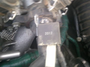

Приветствую всех. Разобрался я. Релюха 75.3777-10, 30А, 12В присабачена для принудительного включения вентиляторов с салона машины. Она у меня сгорела, поэтому ни фига ничего не работало. Хотя я думаю, что релюху приспособили, когда накрылся контроллер управления вентиляторами. Релюху поменял и теперь вентиляторы включаю принудительно, кипеть перестал...
Она у меня сгорела
несоответствовала по амперам, потому и сгорела, учитывая что питание на карлсона
висит постоянно, а предохранитель 80А - потенциально можно было и погореть.... отсюда-
