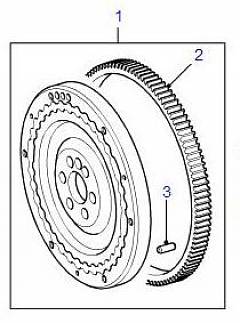

маховика у меня пока к сожалению нет
и на картинке плохо видно устройство кольца синхронизации

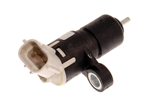

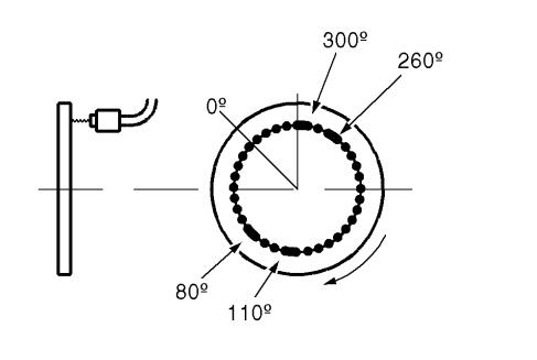

может у кого есть фото? Какого типа у нас датчик?
Датчик у нас индуктивный..

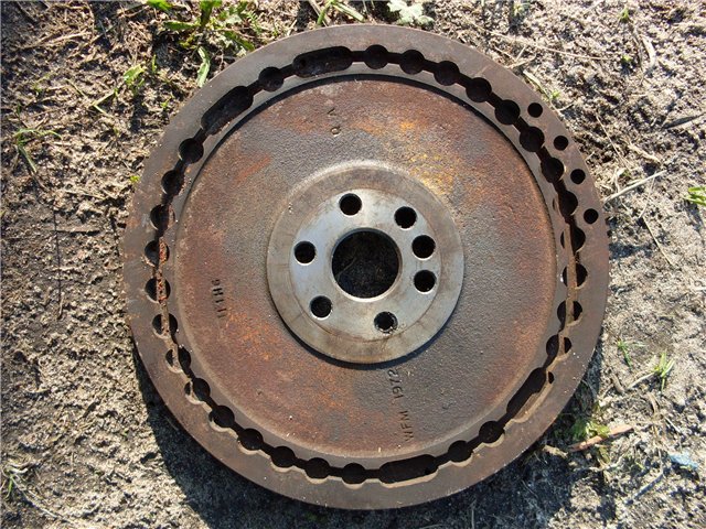

https://i.ibb.co/1YQk3vKB/97ce89ccfd82.jpg
https://i.ibb.co/x8JfKWT2/7839b14e6c16.jpg
https://i.ibb.co/twdFNftn/be7dc15f070e.jpg

как можно заметить- они разные напрочь
да уж, не близняшки  :suspicious:
ну чтож, буду искать решение, может удастся вазовкое притулить к нашему валу, может еще что :glasses: , но я его обязательно побежду
