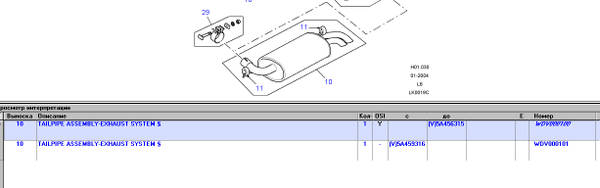

Опоры глушителя поставил от ВАЗовской 09. Для надежности по две.
Это те которые еще пряниками называют??
А там сверху крюк?
Пряник. И сверху крюк.
А давно стоят?Не тянутся?
Сначала поставил по одному ( с двух сторон от глушителя) - немного потянулись. Добавил еще по одному - нормально держат. Почему поставил ВАЗ- оборвал на рыбалке оба крепления и пришлось срочно искать замену.
Такие оригинальные "резинки" от LR стоят 18-20 грн, я, кстати, их поменял тоже и исчез стук и биение при поворотах. :idea:
Ну, я не думал, что такая будет цена и поставил эти.
По поводу резинок от жигулей я тоже по две ставлю(одна растягивается),а так нормально,достаточно долго стоит,так что ежели нет оригинала,то можно ставить,рекомедую проверено :)

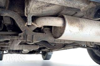

Уважаемые! Ни кто не пытался изменить конфигурацию выхлопной системы? В смысле расположения основного глушителя не поперек кузова, а вдоль. Если у кого есть опыт, поделитесь, plz.
А зачем такая сложность? Что даст изменение?

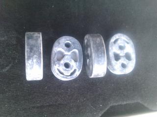

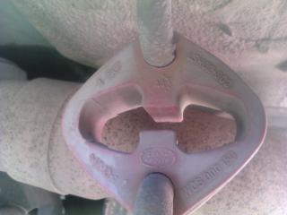

Решил малость написать подробный отчет о замене подушек наших бегемонов.
И так начнем, родные подушки в сумме стоят 1500 рублей 3-ри штуки.
Мы идем самым легким путем.
Едем в любые запчасти и покупаем по 35 рублей подушки ГАЗ  они как раз в тему ))))))))))))))
На фото видно родную подушку и размер Газовской подушки, так же подушка Вазовская, она тоньше и надо ставить их две, вопрос только зачем ))))))))
Отчет прилагаю !!!!!!!!!!
Может пригодится кому

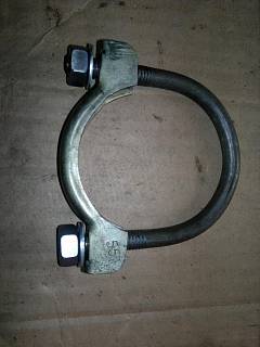

в замен сгнившей задней банки глушителя, заказал в ЭКЗИСТе, цена вопроса 3 т.р., а вот хомут купил от газели под трубу диаметром 55 мм - 25 руб. :https://i.ibb.co/bMyBNS6g/jgq07.jpg

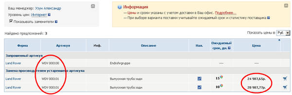

код WDV 000100, и WDV 000101
https://i.ibb.co/mVPRRZ98/UH4ox.jpg
цена  :D , он видимо не "алюминизированный", а платинизированный и позолоченный
