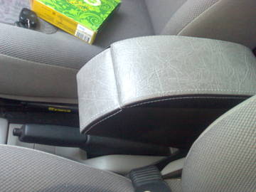

резинка ЗИЛовская была заменена "коженным" чехольчиком) И добавлен подлокотник.

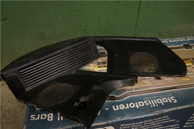

ну и подставка для отдыха ноги сделанная из е 36.бмв.
при установке коженного чехла оставил два ряда нижних гофры,сделал внутри каркас из проволки для сварки п.автомата в три ряда с перевязкой и надел чехол.Он с резикой внизу чехла.цена вапроса 120 р.
Во во а можно поподробнее про энто как закрепил ,и что это за  е 36.бмв?
https://i.ibb.co/BVyJ04ZD/ca4bb3c5f84c.jpg
обрезал болгаркой все лишнее,припилил до середины подставки,снизу вверх и вставил в радную боковину фрила.залил шов клеем для п-п труб.боковину не снимал так как всеравно путем на снятой не подгониш.

а где такой подлокотник взял то?

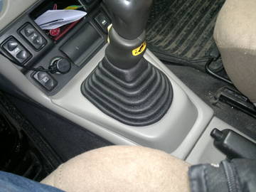

Сегодня тоже поменял пыльник на вазовский (80р.) скрепки поставил родные.http://s7.uploads.ru/t/V9IFZ.jpg
http://s2.uploads.ru/t/w1hpA.jpg
http://s2.uploads.ru/t/GpSco.jpg
Как родной встал.
