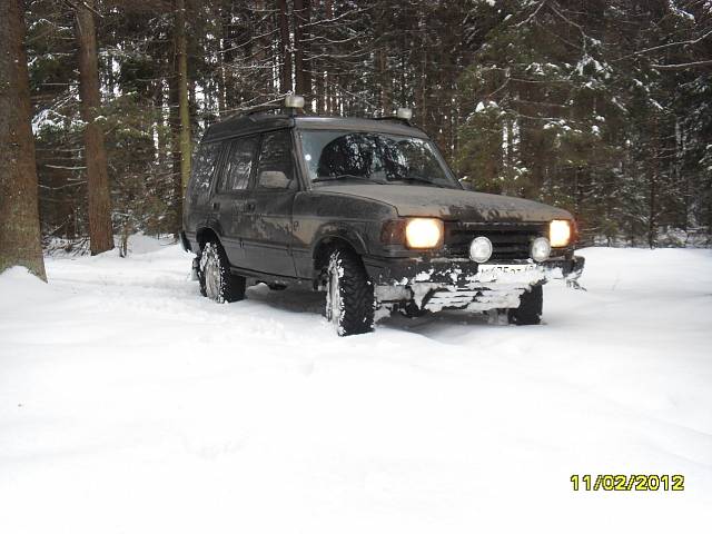

Ну вот. немного привёл диско в порядок, а именно лифт 2.5, выкинул стабилизаторы нафиг(теперь вывеситься практически нереально, крестится как на фотке выше)),на этот сезон воткнул 32ую МТ резину Cooper Discoverer STT, избавился от пластика на переднем бампере, заодно приварил к нему из нутри огромный двутавр и усилил крепление к раме., получился такой бюджетный силовой бампер :D  сварил защиту для рулевых тяг и мотора, так-же защиту раздатки и бензобака, повесил на крышу пару ламп теперь ночью в поле чувствую себя отлично :cool:
короче для начала нормально, скоро в планах лебёдки и блокировки. шноркель уже сообразил, осталось поставить на машину.
вот такой он сейчас.

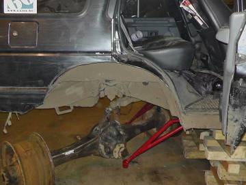

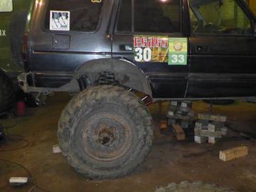

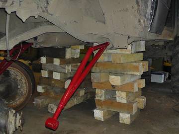

эх зародилась тут шальная мысля, а что нам маньякам сложно чтоль воткнуть мосты газ 66 на дискавери. пока в процессе, но скоро поедет уже, делаю по выходным, на буднях времени нет совсем, поэтому пару месяцев ещё диско простоит.... а пока вот первые результаты, арки обрезаны, зад снят, и почти уже установлен задний мост, фото с прощлых выходных сейчас мост стоит уже на пружинах и всех крепёжках, готов короче....https://i.ibb.co/wFRqWpn4/E2VM8.jpg
https://i.ibb.co/m5CYwB7f/Nv2u0.jpg
https://i.ibb.co/BKN4NcVL/0MGqy.jpg
https://i.ibb.co/BKSxMQSs/bely3.jpg

А так намертво приваривать мост к кузову, только через резинку, стандартная практика? Жёстко ж ездить будет. А что делать с креном при лопнувшей пружине?
где намертво ??????? o.O  артикуляция подвески состовляет по 15 см на сжатие и 25 на отбой, и того получаем 40 см рабочего хода для сравнения родной на дискавери 20 см. и это жестко привареный мост?????????
только щас понял что ты наверно про центральное крепление.... так там А-образный рычаг.... и у него тоже пробрем с ходими нет совсем
Да, про него.:) Тормознул... мосты же вывешены.
его на фото в 21ом посте выдно.
