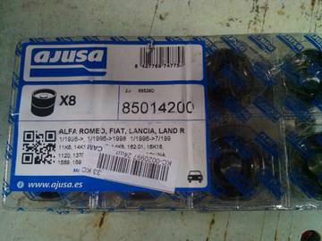

После очередного клина и замены теперь уже ДВУХ ВпРВ и очередной промывкой ГК стало понятно что тянуть дальше некуда и ГК надо менять. К сожалению купить быстро весь комплект одного приличного производителя за приемлемые деньги не получилось т.к. в наличие было то 8 шт., то 4, то 10. Взял такие (да простят меня форумчане):
https://i.ibb.co/QvVrKMXz/v-LJ2H.jpg
Упаковка по 8 шт., все заполнены маслом:

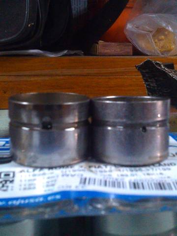

старый и новый (высота одинаковая и глубина):
https://i.ibb.co/xKCFyvxL/2XFKZ.jpg

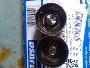

внутреннее исполнение отличается:
https://i.ibb.co/FrRP7Fc/u3pz-Q.jpg
Удивила шероховатость наружного диаметра  :dontknow: Поставил, запустил, стуков нет. Посмотрим сколько послужат. Завтра поеду на диагностику убирать старые ошибки. Посмотрим что скажут лямбды.

узкий масляный канал на новых или старых?
358
На новых (слева старый)
