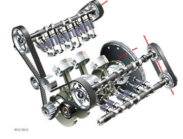

Дмитрий Н утверждает что РВ стоят по меткам, при этом маховик КВ зафиксирован в СООТВЕТСТВУЮЩИХ отверстиях это уже условия правильной установки ГРМ, хотя симтомы похожи на смещение фаз.
https://i.ibb.co/W4dTLqV6/l01Cy.jpg
она просто может болтаться на колене из-за разбитой шпонки...
очень слабо вериться, и опять-же Дмитрий утверждает про совпадение меток на "звезде" КВ и ответной на корпусе м.насоса.
Присоединяюсь к призыву Тихомирова начать с явного - ДАВЛЕНИЕ на топливной рампе. Каким бы ты манометром его не мерял но погрешность в 1 бар(атм.) это много. Найти манометр де думаю что невыполнимая задача, на котельных, теплопунктах, ......за бутылку у слесарей выпросишь. Меряй достоверно давление топлива, а дальше будем думать. Можно порассуждать про датчик массового расхода воздуха, датчик температуры ОЖ, датчик положения педали акселератора, пока у тебя нет кодов ошибок с диагностики. НО в первую очередь разбирайся с давлением топлива.ИМХО
https://i.ibb.co/4RZ60fyz/45s-Wy.jpg

Об этом я и говорил и фото выкладывал. Повторю
https://i.ibb.co/DfNmKN56/em-Bac.jpg
https://i.ibb.co/yFMp1jkP/b867h.jpg
https://i.ibb.co/V0bmNCHB/r8el-E.jpg
