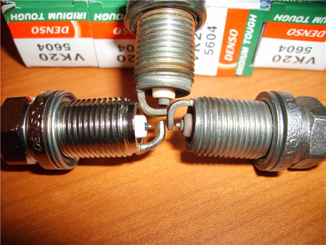

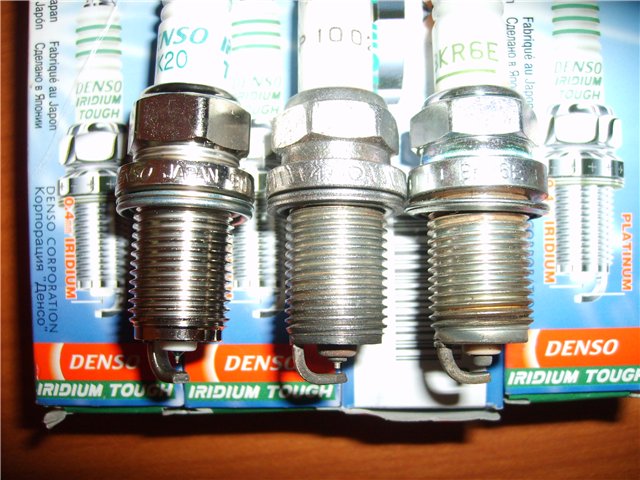

Поставил свечи с тонким центральным электродом. Вот фото для сравнения:
https://upforme.ru/uploads/0000/d3/70/2/736739.jpg
https://upforme.ru/uploads/0000/d3/70/2/958395.jpg
0,4мм Denso "IRIDIUM TOUGH",08мм NLP100290, 2,5мм NGK BKR6E

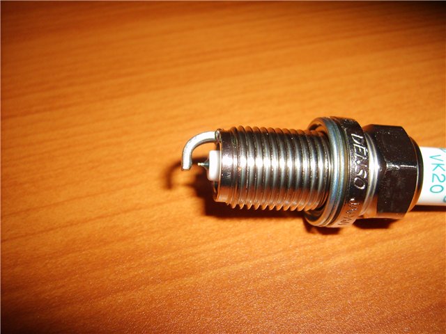

Поставил 0,4мм VK20 Denso "IRIDIUM TOUGH" .
https://upforme.ru/uploads/0000/d3/70/2/791679.jpg
Звук двигателя на холостых стал "помягче", и при нажатии на педаль газа ,обороты шустрее набираются (на холостых опять-же). Поведение немножко изменилось, набор стал более эластичным что-ли.. В общем мне понравилось на этих свечках, не понравилась только цена на них. :D
Ставил для уменьшения и так небольшого расхода (довольно много отзывов, о снижении именно  на пропане), но ещё не поездил на них, и поэтому про расход пока не скажу.)))

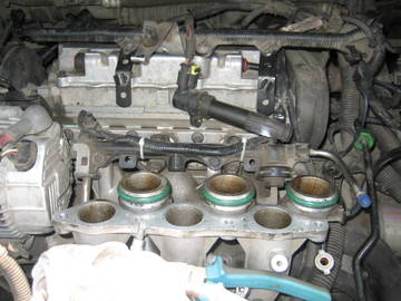

привет уважаемие форумчани уменя такая проблема в гнездах где ставятся свечи набирается кондесат в2 и в3 цилиндр и машина начинает тупет и тормозит какбудто ктото держит сзади. Кагда выкручиваю свечи то наних нагар ржавого цвета ета толко на 2 и 3 цилиндр а 1 и 4 виглидит нормално. Прокладку гбц меняли поставили многослойную ремонтную, вихлоп чисти. Куда смотрет и что делат подскажите. Заранее спасиба за ответи. ( извиняюс за нехороши русски)
Бензин 95-й? Скорее всего это ферроцен в бензине - так повышают октановое число более низкосортного бензина.

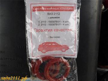

С влагой в свечных колодцах надо бороться - через неё искра со свечи уходит на массу. Как бороться - попробовать подобрать сальники для уплотнения наконечника высоковольтного провода.
Например:
https://upforme.ru/uploads/0000/d3/70/2/474146.jpg
