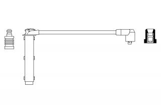

провод зажигания BOSCH
0 986 356 139 цилиндр 3 и 4 длина 60см
0 986 356 108 цилиндр 1 длина 40см
0 986 356 109  цилиндр 2 длина 50см
рис представлен выше автор Саня
0 986 356 097  центральный провод  длина 40см

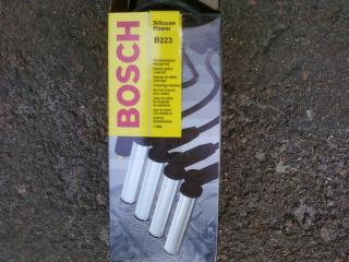

Поменял себе на днях высоковольтные провода. Поставил Bosh, других просто не было. Обошлись в 350 грн. (45 долларов) На корбко написано что подходят только на Фрилендер 1.8 и 2.5.
https://i.ibb.co/j9nwNp3g/31544-1.jpg
https://i.ibb.co/wrsHSBfT/31544-2.jpg
Привет. Подскажи, где брал? Как подошли на твой движек?    :flag:
Брал у знакомых в магазине у нас в Чернигове. Подошли идеально. Где они их закзывали я не знаю. Если надо, то могу и тебе заказать.

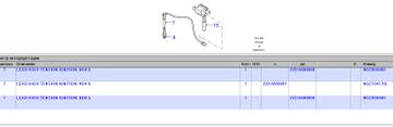

комрады, натолкните на номер проводов для машин с 2001 года и двумя катушками зажигания. весь форум перерыл ничо не нашел, в микрокате тоже.
искрят.
http://www.rimmerbros.co.uk/Item--i-GRID009805
Оно там есть!  :yep:
https://i.ibb.co/JjKwb6tx/Hmk6K.jpg
А подскажите код самих катушек плиз с 2001 года
Отредактировано rony (2013-04-17 11:04:22)
NEC000120L
