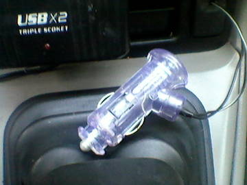

Внесу свою скромную лепту в данную тему.немного поприкидывал все указанные и неуказанные здесь варианты решил не усложнять и пойти как обычно по бюджетному и несложному.Само собой сначала установил диодные ленты.по одной водитель- пассажир соответственно и одну в бардачок(каприз такой).в прикуривателе подключен тройник на три "персоны".в двух антирадар и регистратор одна была пустая.так я нашёл ей применение.на авторынке увидел и приобрёл забавный такой выключатель.ввиде патрона из прозрачного пластика а на торце кнопка выключения включения.его я и приспособил для запитки данной подсветки.плюсы однозначно есть.не надо лезть в эл.схему авто.могу управлять процессом в ручном режиме.А ввиду того что эта подсветка используеться в тёмное время суток то включать или выключать её взависимости от настроения ну ещё по ряду причин включая и причины интимного характера оч удобно.

Сфоткал.перенёс фото в комп.ВСЁ.дальше мои познания в компе закончились.не получаеться никак их на форум отправить.хоть модератору ммс кой их на телефон отправляй.читал как отправить фото но видно моё поколение а точнее я лично ещё не дотягиваю.вроде и фото достойные.с цифровика делал.????

Но енто разъемы... Сделай фотки самих лампочков... :D

Спасибо  что есть такие как Ромыч.настоящие пацаны форумчане....а лампочки что.светят само собой.завтра перекину ммс.
