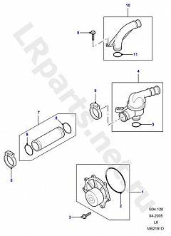

:yep: https://i.ibb.co/Kzr1ybHJ/CMYFL.jpg
https://i.ibb.co/HcSgkLg/9sg2r.jpg
это больные места нашего движка - термостат,трубка,патрубок,уплотнения...кроме помпы...
