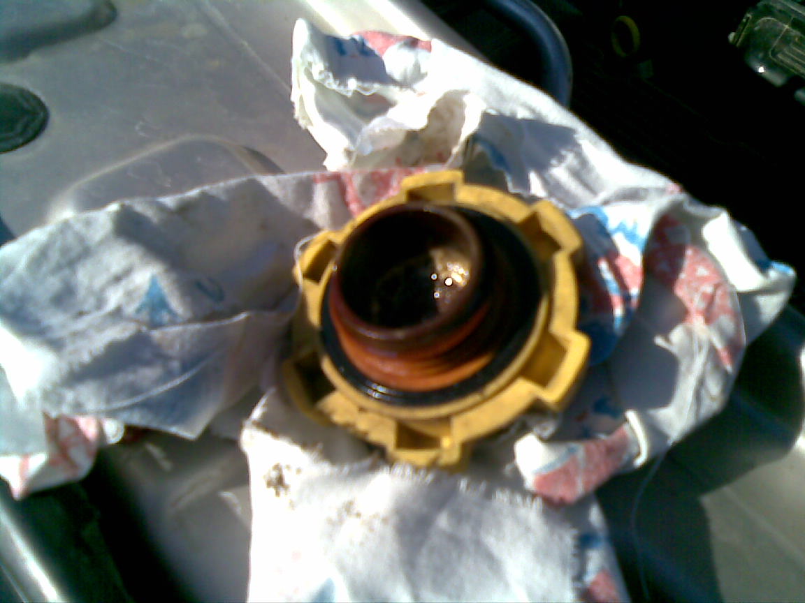

Здравствуйте, Фриловоды! 2 месяца с бегемотом, форум погает в работе с ним. Вот возникла проблема - Масло парит с закрытой маслозаливной горловины. Подскажите, уплотнение на крышке ДОЛЖНО быть, или нет. Может моё потеряли на СТО? Заранее благодарен!
Выглядит так,и уплотнение есть.
https://i.ibb.co/W4d25F02/4Mgd-Q.jpg
Спс, уплотнение установил толщиной 1,6мм, надеюсь проблема с парами решена!
