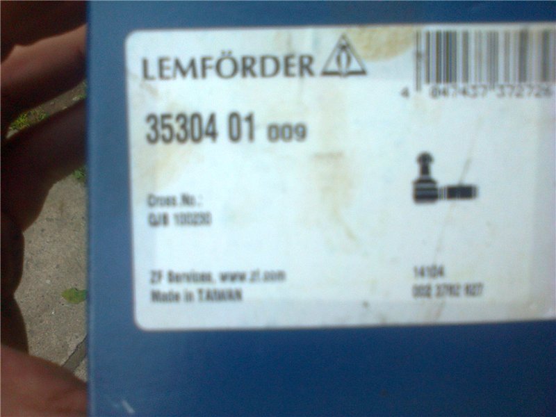

может левак? кажется Дима писал, что начали появляться подделки. вообще-то лемфорджер серьезная компания
а запчасти делают в тайване
По любому левак...
Лимфердер не разу не подводил, по крайней мере в моем опыте...
корею видел, турцию видел. вопросов по качеству не было. тайвань??? :huh:  ничего сказать не могу по тайваню :dontknow:
блин, качество в телефоне уг. не разгледеть
коробка от наконечников
https://i.ibb.co/x8d00dBR/a1e2d1573b73.jpg
Ну...хорошая синяя коробка...
И? Тебя надпись сделано в Тайване смущает?
Ставь и не парься...
может левак?
Внешне сделаны были очень аккуратно, брал в Экзисте. Жаль коробку выбросил, можно было бы попробовать заменить у производителя. Может и левак, потому как странно что обе с разницей в 4000 км застучали.
