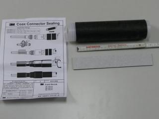

Не в тему конечно, но пока ссылку на скотч искал, вспомнилось.
из 3M-ского, вот еще интересная вещица (Трубка холодной усадки), с пол тыка решит проблемы с течью шлангов и т.п.
архи полезная штуковина, неубиваема, жаль что мало распространена в розничной сети

Боюсь - не подойдёт - там гибкость нужна, а термоусадка - дубеет. И не обеспечивает на трубках/трубах/шлангах нужной герметичности - проверено.
KVK, это не термоусадка и она- не дубеет, и герметичность обеспечивает.
Прошу воспринимать как есть. Архиполезная вещица, обязательна к покупке
если попадется на глаза.
Отредактировано Tihomirov (2009-05-01 13:28:11)

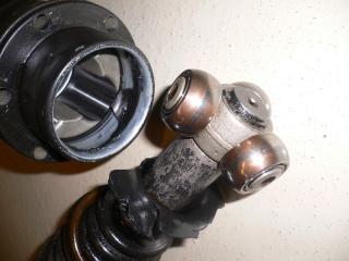

началось, как всегда, издалека. болт нижней опоры двигателя под ногами пассажира остался незатянутым. после покатушек по лесой дороге он выпал.
при попытке сдать назад пыльник порвался - результат на фото

далее полностью разрезаем старый пыльник и разбираем шарнир
иначе другой пыльник не натянуть никак
https://i.ibb.co/WWvXvtG1/10291-1.jpg
Отредактировано Ал (2009-05-06 13:46:05)
далее все тщательнейшим образом промываем и продуваем сжатым воздухом.
надеваем на краданный вал пыльник и затягиваем малый хомут
запихиваем грамм 200 любой смазки для шрусов, если жаба не дает купить оригинальную.
полный пыльник затаривать смазкой не стоит, оставтье есто для трипоидного шарнира и на расширение воздуха при нагреве.
затем накидываем большой хомут, одеваем "гранату", вставляем 6 длинных болтов, после этого подгоняем на место большой хомут и затягиваем его.
мне удобней сначала наживить шесть болтов спереди, затем надевать заднюю часть на шлицы.
вроде бы все расписал
будут вопросы - стучи в личку, так быстрей отвечу

Просто я думал мудрить вот такой пыльник от москвича 2141 внутр. граната, у него жестянка на 5мм больше в диаметре, а нужно просто резиновый от той же гранаты и крепить на жестяной стаканчик нашего пыльника, судя по размерам должен налезть с натягом. Я всё верно понял? Стаканчик который виден на фото в посте №31
https://i.ibb.co/gQz7y3x/10305-1.jpg
Отредактировано Hanter282 (2009-05-06 17:54:56)
так точно
