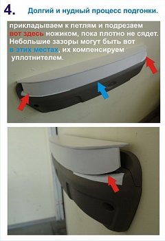

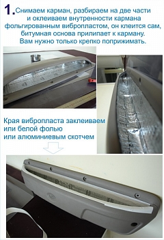

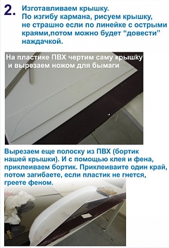

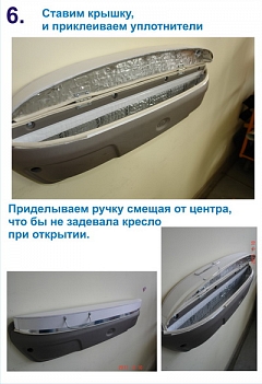

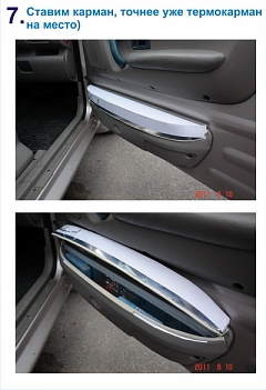

Сейчас к зиме конечно не очень актуально, но летом штука хорошая.)
И так.
https://i.ibb.co/PsYb8wM9/rw-Ens.jpg
https://i.ibb.co/Ngg9wf1H/E05vs.jpg
https://i.ibb.co/JwBZ6hQy/2j-SE7.jpg
https://i.ibb.co/qLNy9Xkw/37y-WX.jpg
https://i.ibb.co/B5T8XDzc/8B4i-R.jpg
https://i.ibb.co/TxZNFVRY/A6bl0.jpg
https://i.ibb.co/jkcDKnJW/JSw4K.jpg
https://i.ibb.co/1GCCM8vc/8c-VP7.jpg
Во второй фазе проекта он будет обтянут кожей и к нему будут подведены трубки обдува,

Хоть один карман теперь освобожден от хлама)))))))))
Там теперь всегда напитки)
Летом приятно было иметь в машине пару охлажденных бутылочек колы и редбула))
Можно конечно сумку холодильник с собой возить, но это уже не то))
