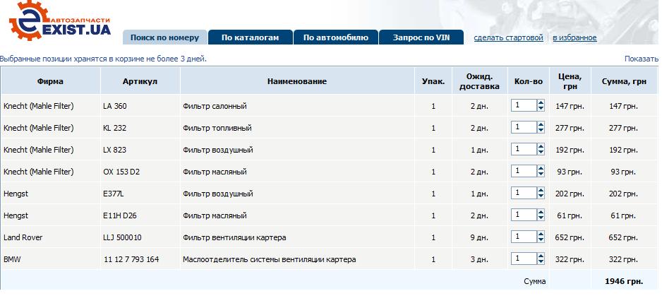

LR TD4 2004 и его фильтра
https://i.ibb.co/wFTz4Ry6/ABp-Fz.jpg
я кстати табличку аналогов накидал в екселе по фильтрам для ТД4, как тут файл прикрепить ?
и еще немного полезной нфы немного ox 153 d2 и ox 153 d3 - одни и те же фильтры, только в д2 в комплекте  большое резиновое кольцо и медная шайба а в д3 большое и 2 маленьких резиновых. причем д3 дешевле на треть

фильтр ox153d3 и ox153d2
http://uploads.ru/i/y/N/p/yNpq2.jpg
https://i.ibb.co/76dqx5j/y-Npq2.jpg
Отредактировано jt (2011-11-10 10:33:34)
https://i.ibb.co/zHTRNW0m/gv-HGk.png
