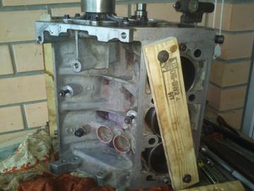

Вопрос всем)))) Чем отмывать, отмачивать поддоны, головки и прочее от налета, нагара масла?! И второе, при вклейке гильз, шатун+поршень+кольца устанавливаются сверху?! двигун 2,5 :flag:
Выкладываю фото коренных вкладышей (это одни и те же, по состоянию все одинаковые), кто, что подскажет по замене и по размеру?!?!?!
https://i.ibb.co/d4YRcvtj/SNi-PV.jpg
https://i.ibb.co/fzz63tp3/F2Pow.jpg
https://i.ibb.co/C508TZgw/b-Xy-U0.jpg
https://i.ibb.co/xqsvxGjg/0Uziw.jpg
Отредактировано Иван_У-ка (2013-09-04 06:28:39)
263
Бензином или быстрой мойкой с несте
Кольца на поршень,поршень в гильзу,гильзу в блок
Вкладыши под замену. лучше фото колена пришли

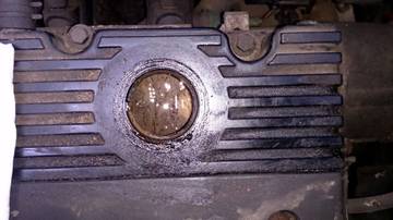

HELP!!!
Решил  тут  проверить уровень масла,открыл капот,достал щуп протер,сунул снова..)) уровень в норме,но не понравился,цвет..(темный с прожилками)
открутил крышку заливки масла, а там.........."масло с майонезом"...  закрутил, завел, двигатель работает ровно,тихо,стрелка температуры в норме
Сразу несколько вопросов..
1. Езжу мало и не далеко(читал в инете) что такое может быть не успевает прогреваться,конденсат и т.д.
2. Прокладка ГБЦ  под замену??? (как проверить,что это она) антифриз уходит немного, но и до этого уходил, многие искали куда - не нашли...
3. Может поменять масло(с промывкой) и проследить, проехать чуть больше... или это риск нарваться на капиталку))
4. Ну и основное Ваше мнение  на сколько  вообще критична езда...(то ли на эвакуатор или в спокойном режиме заказать прокладку ГБЦ и т.д.
292
хорошее фото "прожилок" и крышки с маионезом в студию...
возможно ложная тревога.
воина план покажет...

294
Ну еще не едет,надо понять, какое железо покупать (скорей всего оно под заказ 2-3 дня) ну а потом уже договориться когда и приедет..))))))
Отсюда и был вопрос сколько у бегемота шансов не "гикнуться" за это время.. и стот ли на нем ездить...
хорошее фото "прожилок" и крышки с маионезом в студию...возможно ложная тревога.воина план покажет...
завтра сфоткаю выложу,наверное,будет полезно посмотреть.... ну и о последствиях потом раскажем..))

Обещанные фото...
(((https://i.ibb.co/SXXHtg0N/v-O1FP.jpg
https://i.ibb.co/M5RTxvQS/v3OZo.jpg
https://i.ibb.co/xtDw5JF5/7TEFb.jpg
https://i.ibb.co/VYP046V4/Oybo-U.jpg

Andre X написал(а):
эвакуятор...
да, варианты есть:
1. эвакуатор,
2. ремонт на месте,
3. продать.
4. ... сам допиши..
Наверное тебе не нужно объяснить, что такое гидроудар.
Хаджар привет,
гидроудар только в кошелек владельца, причем страшной силой...
там антифриз в маслосистему попер, а не в гильзу или в коллектор.
как то так.
298
Самое главное мы сошлись в мнении- нельзя собственным ходом. Остальное видно будет после снятия ГБЦ.

Прокладка ГБЦ
300
SlaW's Tah написал(а):
Прокладка ГБЦ
Краткость сестра таланта... :rofl:
Подробностей тоже не знаю, но все помыли,все поменяли.., Бегемотик,урчит,журчит...От нас с ним Slawу очередной респект... :cool:  ......
