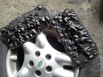

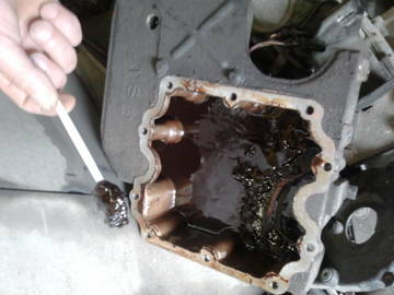

Вскрытие показало:--
s2.uploads.ru/t/4Qhttps://i.ibb.co/M52G5RYp/xe76O.jpg
2gB.jpg[/img][/url]
https://i.ibb.co/0VY69kxV/8Yrhg.jpg
https://i.ibb.co/0RdL7F7k/A4Y7e.jpg
217
Антифриз-суперконцентрат
218
Последствия его применения?  o.O
219
Нет,это антифриз -суперконцентрат на ложке. Последствия протекания антифриза в мотор
220
Это я к чему выкладываю то,если у вас начал уходить антифриз,нужно срочно искать утечку и устранять,а то потом ремонт намного дороже выходит

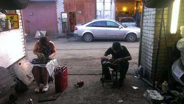

Для тех, кто не верил :D
https://i.ibb.co/YB2Fdq9Z/ws-Xo-G.jpg
228
верим!!!
  а  еще она  на машинке вышивать умеет ))
229
Не-не,временно все)работы много,приезжает помогать после работы(по собственному желанию!)
230
на следующей неделе  жди приеду помогать )))
готов помочь на своей любимой должности   принеси подай  иди нафиг не мешай )))
шучу  )))  а  честно если  то приеду   обязательно ))))  жди в помощь, т.к. видел сколько их там   заболевших у тебя

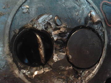

https://i.ibb.co/Kj9zP0xM/WMAn2.jpg
https://i.ibb.co/0RMkvMzx/Wz0my.jpg
https://i.ibb.co/zV2PdrQM/e-L34z.jpg
241
Диско 1. древний,а мотор,не считая облома клапана в очень хорошем состоянии. Все лечится,страшного ничего нет.

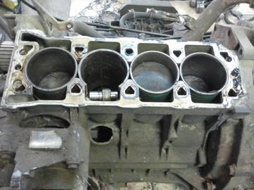

https://i.ibb.co/MxNMbZ9w/i8Elw.jpg
245
Слав привет!вопросик есть...
предистория - пятый целиндр жрал антифриз.поменял прокладку и голову,меньше,но все равно жрал.белый выхлоп + пропуски на холодную...
залил герметик - хай гир металокерамику,антифриз в норме,выхлоп тоже,я доволен...было это месяца два назад...
сегодня снял движок - провернуло вкладыши на первом шатуне.
может шлифануть блок?он вообще шлифуется?не станет выступ гильзы выше нормы и ,в итоге,будет течь из-под прокладки?или только головы?
246
Бошки шлифуешь и точишь колено.
изначально антифриз,видимо,уходил в блок.
Блок не трогать.
Если что,звони,всегда рад помочь советом хотя бы.

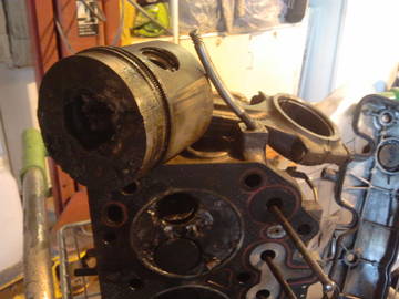

Ребяты, Слава... я снял вчера головы, у меня поршни прям закопченые..... в чем причина, смесь обогащенная?!  :dontknow: Кстати гильзы и кольца фирмы Goetz. Павел 65 отправил)) За это ему еще раз спасибо  :flag:
