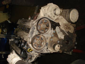

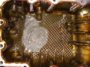

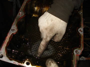

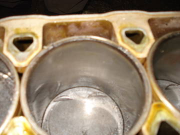

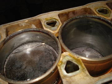

Двигатель работал на присадке. Помните, заливая ее, это последний вздох двигателя перед смертью.
https://i.ibb.co/0VnrDbfm/hj-OFk.jpg
https://i.ibb.co/tphRL1zp/50Ly-O.jpg
https://i.ibb.co/Rp6qH3kM/Ge-Ojd.jpg
https://i.ibb.co/TBPSQ4CW/DRKp1.jpg
https://i.ibb.co/DH34f1cK/Pw-Vy-L.jpg
https://i.ibb.co/My2Vm1Zs/n5J1l.jpg
162
зато как кучненько вкладыши слились в поддон :D
и все равно хрен им докажешь, что плохое за 300р мотор не оживит.
колено то проточится или все, в утиль?
163
а я думал Слава ночью спит )) ТАм вкладыши не слились, их укатало изрядно но стояли на местах, что больше всего поразило Славу, так это проточка ощущаемая в верхней части гильзы 2 и 3 цилиндра. Вообще бывших хозяин укатал жывотину ( гильзы с выработкой, пальцы поршней люфт, 4й поршень вообще ходил в гильзе, коренные вкладыши с выработкой, шатунные целые не тронутые, колено точить. и это еще не смотрели голову что с клапанами ( Вообщем ищу двигатель как альтернативный  вариант.
В любом случае не в утиль, а мне как учебник для изучения в гараж  :cool:

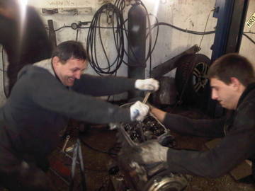

а вот Слава борется с болтами головки блока, явно закрученными под сильным впечатлением кого-то
https://i.ibb.co/BH2cJBzb/nbjr-J.jpg
Отредактировано iGNi (2013-02-02 11:45:56)

iGNi, я смотрю ты плотно за аксакалов взялся.
Валера, прячь паяльники. он со Славой закончит, потом пристанет к тебе с трепанацией эбу. прячь от греха :D

Оно или негодное или годное.но недолго.во всяком случае на всех контрактных движках было так. Я своего с таким покупал- итог все равно разбор,гильзы все поеденые ржавчиной оказались. Но все равно тебе решать,не нам. Гарантию обычно дают на то,что он заведется и поедет, а как далеко и как долго-это лотерея. Ремни желательно менять. Прокладка ГБЦ тоже неизвестность. Ну хочется тебе,так тут мы тебе не советчики,мнение высказали,а решение за тобой уже.Фотки движка есть?
167
Вообщем, конец мотору. Он уже после ремонта, там на фото мы откручиваем голову, затянута она была так, что прокладкой продавило ее на 0,8 мм. Мотор когда-то работал без масла, как следствие, алюминий в посадочных местах компенсаторов стянут. На коленвале элипс. Шатунные можно проточить под 0,5( еще под вопросом), коренные только 0,75. Вскрытие показало недавний некачественный ремонт, как следствие залитие ремета и честная продажа со стучащим ДВС. Восстановить, конечно, можно все, но целесообразности ремонта не вижу.

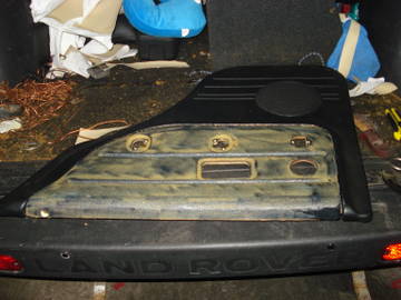

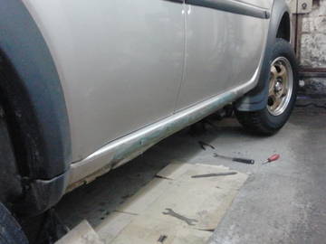

решил помучить своего фрила в выходной. или он меня...
https://i.ibb.co/1B6KcpT/48t-ES.jpg
https://i.ibb.co/qYWtnx5s/iwhd1.jpg
197

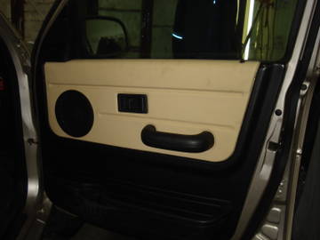

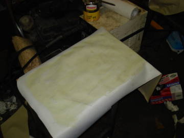

обновился
https://i.ibb.co/twqHNj1P/7Tf-Pm.jpg
https://i.ibb.co/XZF5tjN8/6dh-HX.jpg
https://i.ibb.co/ccgPcq7n/md2PE.jpg
https://i.ibb.co/nq75cf0n/L4pdy.jpg
198
SlaW написал(а):
обновился
супер
199
SlaW написал(а):
обновился
что клеил?
200
решил попробовать,как будет смотреться. кожзам.думаю кожу заказать светлую.
