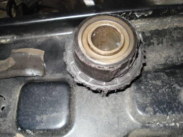

Для Саши sara029
сальники
https://i.ibb.co/Rp4V8tLc/i7Z5w.jpg
https://i.ibb.co/MkP9NQMJ/GKm2E.jpg
https://i.ibb.co/gZC0TRDc/HMy-Y7.jpg
https://i.ibb.co/1t9HJxDB/7w-NGi.jpg
https://i.ibb.co/zHX79k4W/Yg-KRA.jpg(мыши погрызли)

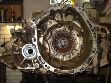

Ээээх, Фрилы маловаты :D
https://i.ibb.co/YF0rkQ6M/9Az0e.jpg
https://i.ibb.co/gb9tzkhL/ng-CZi.jpg
https://i.ibb.co/mCfJK6yv/Il8d-H.jpg
https://i.ibb.co/CgYxWyj/KAeh-P.jpg
https://i.ibb.co/kVgv9g4H/DKXH5.jpg

Всё,с картинками разобрался!Спасибо Слав! :flag:

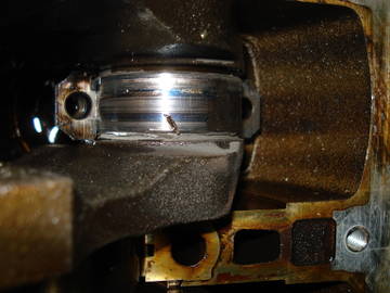

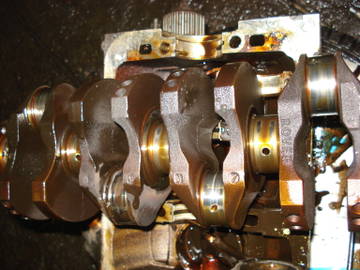

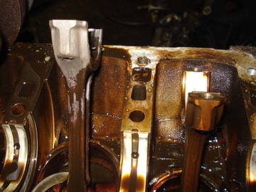

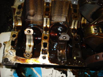

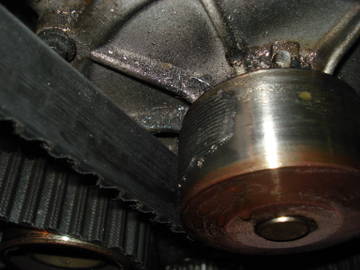

Без масла. Никогда не продолжайте движение, если загорелась лампа давления масла.

Без масла.
Ето на всех, или токмо на одном? Может масляный канал на шатунные забиты?
Потом когда освободишься, детально прокомментируешь. :writing:
136
Замерзла вентиляция картера в мороз.Выдавало сальник. Масло вытекло.Дальнейшая езда с горящей лампой привела к тому,что провернуло вкладыш 3 шатуна.В моторе было 200 гр масла.
У всех по-разному.Этому мотор можно сказать повезло.
