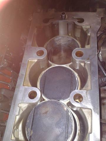

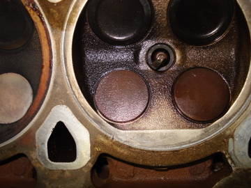

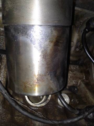

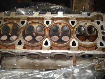

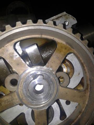

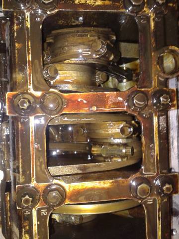

SlaW,прокладка,гильза поднялась?откуда столько майонеза?
и колено потерто...
Герметик под гильзами потерял свои свойства, текла только одна гильза, но давно...Колено подрало, антифриз творит чудеса. Но страшного ничего нет.

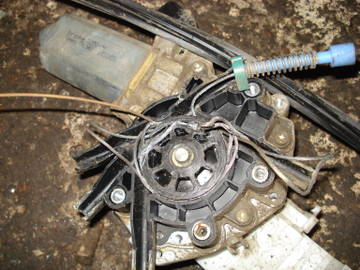

Ремонт стеклоподъемников на Фрилах

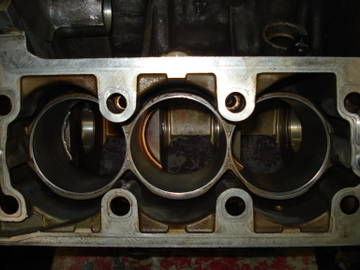

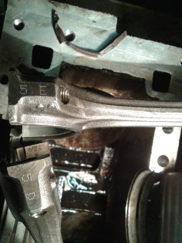

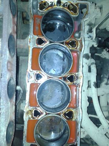

А разница в том, что в шестом стоит не родная гильза и вообще не шестого цилиндра, посаженная на "цемент", который и явился причиной всего заболевания. Это все данные после первого вскрытия, помывка покажет все остальное.
гильзы вроде все одинаковые.
Не то имел ввиду, в шестом цилиндре стоит меняная гильза, и поршень с пятого. Поршня-то все одинаковые, только вот стоит он в шестом так, как должен стоять в пятом. Четные должны стоять в одну сторону, нечетные в другую. Движок скорее всего просле гидроудара: в треснутый блок, посадили на герметик для выхлопных труб гильзу(на другой бы не смогли посадить, т.к. из-за большого скола гильза просто бы болталась там), поменяли шатун и поршень. И все бы ничего, если не блок.

Я беспокоюсь в разнице веса шатуна, а не в том где он стоит, в понедельник буду взвешивать.
SlaW написал(а):
Паша, ты давно его купил?
В начале лета.. Блоку хана?
Паша написал(а):
Блоку хана?

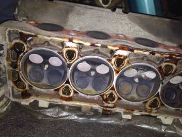

Его перед продажей сделали.
Хана блоку.
Одна голова тоже меняная.
Мдя, я помню, когда встречались, Паша говорил, что приятель ему продал...  :dontknow:
Костя нет, не приятель.. По объявлению. Дак и как такую фигню от диагностируешь?  :dontknow:
Никак, увы.
чет я не догоняю...5 шатун никак не подойдет на 6 место.у них есть наплыв — у четных в одну сторону,нечетных в другую...т.е.
на 6 гильзу можно поставить только 2,4 или 6 шатун!он просто не влезет на колено!
Как показывает практика-влазит. Разворачиваешь поршень на 180 и влазит. Правда поршень в обратную сторону, но по всей видимости невозможное возможно.
Кулибины, мать их так... Уж не официалы ли делали? )))
когда у меня клапан порвало на 6 цилиндре,я купил бу шатун и поршень всборе.продавец сказал,что нет разницы между 1 и 6и т.д.
но поставить так и не смог,по не поменял на четный—2,4 или 6.он просто НЕ ВЛАЗИЛ на коленвал...
Я вот только не понимаю,зачем человек 5й купил, если шатун, поршень и гильза новые. Склоняюсь только к тому, что он просто перепутал номера цилиндров, а потом смог впихнуть его только развернув.

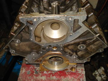

Паша, ищу блок. Вкладыши, сальники, прокладки-все заказал.

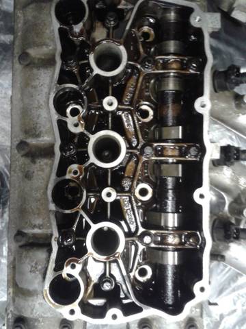

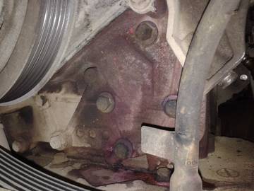

Еще пример, куда уходит антифриз. Опять шестая.
Паша это не твой.

SlaW написал(а):
Паша это не твой.
А я уж испугался )).. он зараза похоже отовсюду может вытекать, не двигатель, а дуршлаг какой-то ))

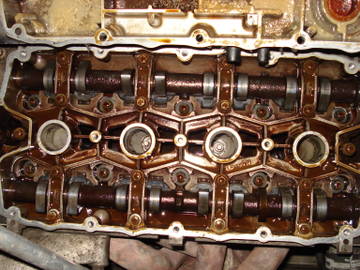

200 метров без масла
