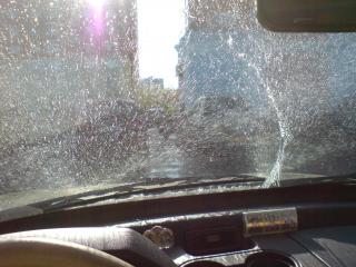

Вот "приколхозил" сегодня веерные форсунки от Вольво №30655605 вместо родных
http://s49.radikal.ru/i125/0812/a6/2283af2ed4a7.jpg
Теперь стекло омывается так
https://i.ibb.co/m5X6BgsV/55849-1.jpg

Это на скорости, или когда стоишь на месте? Воды хватает на стекле, что бы щётки очищали грязь нормально? А то по фото не ясно. :disappointed:
Отредактировано Lendik (2011-09-24 19:59:56)
Это когда стоишь на месте.
На скорости как-то страшновато фотографировать, рулить и прыскать на стекло одновременно. ;-)
Испытания проводил при движении ~ на 70 км/ч. Производительности хватает. Стекло омывается гораздо лучше, чем родными "писилками".
Более того, если ставить форсунки без доработки, то форсунка будет лить в верхнюю часть стекла  и на крышу. На высокой скорости, соответственно, струя уйдёт аккурат в центр.

Те, которые на фото уже доработанные, или просто от Volvo?
"Доработанные" ;-)
Чтобы направить струю в центр-чуть-выше нужно надфилем спилить ~0.5 - 0.7 мм передней части основания форсунки.
