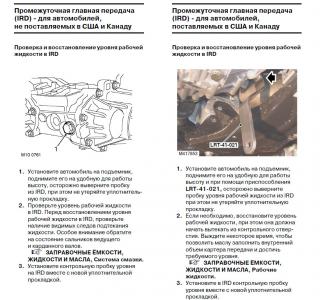

"...осторожно выверните контрольную пробку уровня масла в редукторе заднего моста..."
Где ее взять-то? :dontknow:
"...осторожно выверните пробку из IRD...", предварительно приварив к ней гайку соответствующего размера (иначе хрен вы ее открутите :D )
"...осторожно выверните пробку из IRD...", предварительно приварив к ней гайку соответствующего размера (иначе хрен вы ее открутите  )
У меня нормальная пробка на 19  :dontknow:
Может фашисты поменяли сами, хрен его знает.

Добрый вечер. Не могу открутить ни на раздатке,ни в коробке пробки. А в коробке ещё внутренний шестигранник,кто подскажет. Вроде не дурак ,но с удовольствием послушаю кто связывался.
скорее всего на "фиксатор" посажены. если на "красный", то там кажется 230 градусов нужно, что-бы он потек. вообшым греть треба. на коробке точно тот болт крутишь? внимательно проверь еще раз
На раздатке делал специальный накидной сварной ключ)))
[b]Алексей Юдин[/ Спасибо. С раздаткой легче,там хоть приварить можно. А с коробкой что-то не соображу. У них вообще бывают пробки с внутренним шестигранником.
еще один
Спасибо. Повешу на подъемник может будет проще разобраться.
