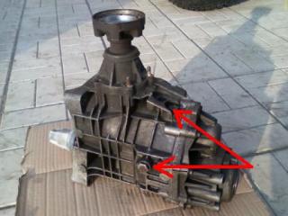

Только сначала попробуй открутить заливные пробки. Особенно в раздатке. А то мало ли что ....
Во- во... Не успел предупредить.
Верхняя, по стрелке-заливная, нижняя соответственно- сливная.

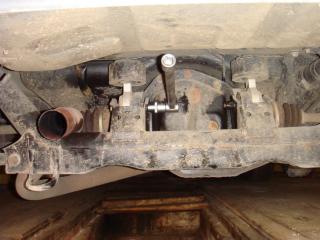

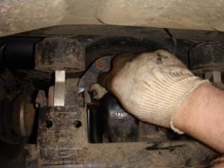

вообщем поменяли масло почти везде. чтоб добраться до редуктора пришлось снимать глушак.

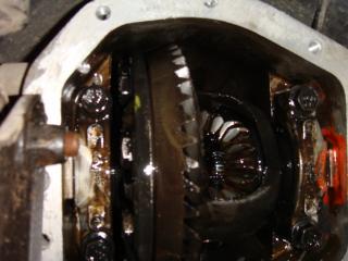

А вот фотки с разборки редуктора.
была мысль сделать сливное...
Менял масло в заднем редукторе - ничего не снимал. До всех болтов добрался так...
Правда предварительно "отсосал" масло из редуктора. Потом все почистил, протер, крышку на герметик и залил новое.
