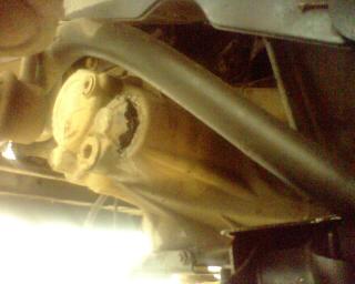

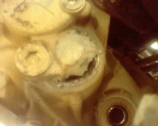

вот фото..  сам рассмотрел их внимательнее.. возможно все же это скол..
https://i.ibb.co/Q3kgjSn7/53565-1.jpg
https://i.ibb.co/Y7pw1xtw/53565-2.jpg
https://i.ibb.co/xSnJfTrD/53565-3.jpg
итоги вкрытия:  разбились два опорных подшипника и разбили всю коробку внутри, они же разрезали дырку
