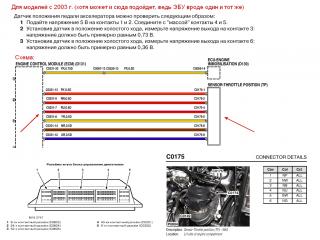

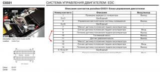

Ты б сначала сигнал с него прямо на разъеме ЭБУ проверил - может и снимать не придется.
подскажи как , проверить а то я в этом не чего не понимаю ..

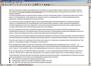

проверил датчик положения педали ,потенциометр  оттуда выходит 6 контактов на 3 реагирует при повороте оси , подскажите это нормально , или надо менять датчик ?
