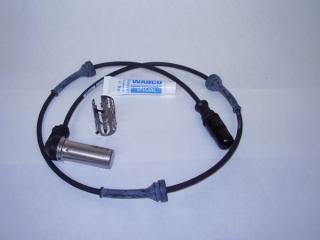

2. Различаются посадочным местом под датчик АБС.
Тут в одной теме показали датчики АБС. Как я понимаю верхний ставили машинки ранних годов выпуска, а нижний попозже. С какого года произошла замена датчиков АБС?
https://i.ibb.co/Vc8Qt2vq/2326-1.jpg
https://i.ibb.co/prnsWcH8/2326-2.jpg
Отредактировано Denver (2008-07-09 14:30:55)
Тут сейчас позвонил на разборку, продавец подтвердил твои опасения, они разные по крепежу ABS, т.е. до 2001 и после, т.е. это вроде и все отличия, как говорится "за что купил, за то продаю"
, лично по мне если дело только в датчике, это не критично - датчик ABS - дело наживное - нужно только время.
