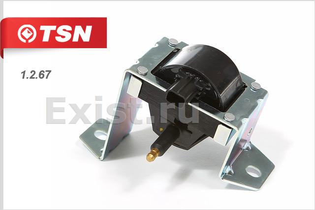

Если у тебя такая:
https://i.ibb.co/JWNkP2Vv/01876d2a34b2.jpg
То цена  820,29р.
Или  Mobiletron CE-62 цена 682,11р.
Но есть мнение, что лучше купить Valeo 245 130                1 753,91р 8-)

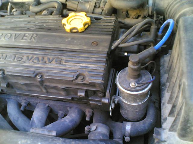

Андрей за 50 евро такую предлагал (NEC100800). У нас цены стартуют с 74 евро.
А можно и роверовскую "приколхозить" как на фото. :D
https://i.ibb.co/gMC1z22G/bf9472854083.jpg
У ровера она крепится на блок, под впускным коллектором,и её часто там заливает. Приходится поднимать повыше.
Отредактировано alekgri (2012-04-29 08:16:33)

Можно и так. Имей ввиду, если что, наш моторчик нормально передвигается и на катушке от ваз 08-09. Единственное, что на оборотах за 5000 могут быть пропуски, не успевает она...  8-)
А по подробнее , какие переделки  o.O
