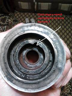

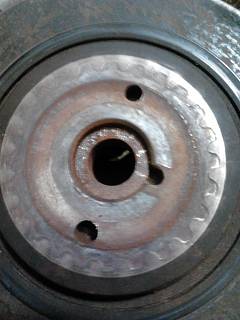

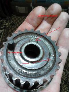

УРАААААААААААААААААААААААААА ? Нашел , Но хочется сказать :mad:  :mad:  :mad: долбаным конструкторам кто придумывал конструкцию этой шпонки ( колена и шестерни ). Пол дня откручивал шкив ( мать его за ногу ) этот герметик еле стронули с сыном на пару . Беду заметил сразу когда приложил ОГРОМНОЕ усилие открутить шкив. Болт прокрутил а шкив на месте стоит.Раздолбало фпонку , вернее один ус этой долбаной шпонки и срвало шпонку одну ( самодельную ) шкива.Фотки.https://i.ibb.co/BHy1rpd3/s-NK3m.jpg
https://i.ibb.co/Xx7JTftG/a-JPKb.jpg
https://i.ibb.co/r2hw0PmF/hu-ORG.jpg
Шестеренка полностью не крутанулась , но гуляла на валу прилично , думаю (точно не знаю ) на 6-7 зубьев уходила, вот и стукал поршень о клапан.Теперь думаю замялись кольца на поршне или нет , клапан думаю не загнуло.Вот теперь думаю как усилить эту шпонку . Просверлить шестеренку насквозь тонким сверлом , надеть ее на вал , прикрутить и рассверлить сверлом на 6 так чтобы половина сверла зацепило коленвал и загнать снаружи шпонку. Единственное плохо что она будет круглой.Да колено не очень покоцало.Немного (чуток ) завальцевало уголок , думаю ни чего страшного.Та часть шпонки на шестеренки не давала прокрутиться шестеренке , посадочное место в идеале , люфта нет.https://i.ibb.co/Y7W7QdYw/egr-B1.jpg
Кто что думает по поводу этой шпонки. Да еще кто то писал в другой теме что шестерня стоит  прим. 700 рябчиков , я нашел только за 2200 рябчиков.

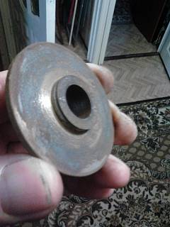

Еще сделал в шкив новую шайбу с направляющей шкива( до этой проблемы ) , еслибы ее не было то шкив бы сорвало и шестерня бы слетела и  :tired: https://i.ibb.co/Z6Vm5LHc/CTG4P.jpg
кольца целые,а вот клапана...выставишь по меткам,проверь компрессию.
снимай шестерню грм с колена - держу пари- она тебя разочарует!
надо было спорить! :D
205
Ребята СПАСИБО всем что помогали мне с решением этой проблемы :flag:  :flag:  :flag:  Надеюсь что новая шестеренка не будет болтаться в шпонке. :love:

Выборки на поршнях под клапана есть, если метки расходятся на небольной градус (в пределах замятой плоскости шпонки шкива) то клапана не гнет. Если  клапан достает до поршня звук не забудешь никогда!  Я поменял два комплекта клапанов. Молись, чтоб тебе повезло!!!!

Думаю это моя ошибка , что не дал герметику ( резьбовому ) засохнуть и наверно не достаточно закрутил шкив. Вот болт и стронулся немного , но этого хватило что бы разболтать шпонку.
Подпись автораLAND ROVER Freelander (LN) 1.8i 16V. МКПП [1998г.]
SUBARU IMPREZA (GX [G11]) Fulltime 4WD 2.0CC МКПП [08.2000]
скорее всего была шпонка не каленная , а из сырова металла поэтому и раздолбало , поздравляю с решением проблемы, по поводу колец не чего им не будет, а вот  с клапонами косяк мог произойти так что прправелно ребята пишут ( как соберешь меряй компресию )

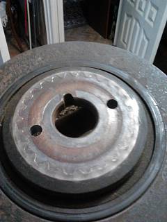

Пришла шестерня , люфта нет на колене это радует , садится плотно еле назад вытащил , сделал опять 2 шпонки . пойду ставить и метки выставлять , заводить уж завтра буду . пусть герметик высохнет.Выкладываю фотки . вдруг кому пригодится.https://i.ibb.co/RGf7pnWm/XYiqj.jpg

И так снова я. Вышла ошибочка , шестерня на валу люфтит . Видимо я ее не ровно надел , что мне показалось что как влитая . Вот сижу и думаю что делать . Все равно придумаю . Если есть у кого мысли очень буду рад. Люфт именно в шпоночном месте , а не в посадочном .

подберай шпонки больше по размеру , а то опять срежит, или я чето не пойму  шпонки на шестерне? они не съемные????
Ты угадал . Смотри фото выше. Сегодня не стал что то делать , ( лупанул стакан и телек смотрю , устал ) , но задумки есть , с утра займусь.
