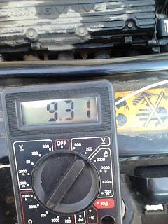

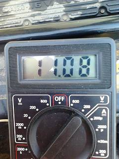

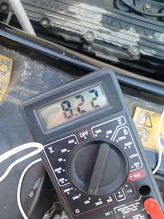

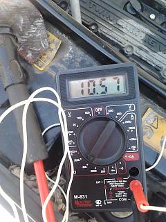

Валера вот параметры сопротивлений ВВ проводов.
1 цилиндрhttps://i.ibb.co/LDhhKGjW/3r-F4N.jpg
2  цилиндрhttps://i.ibb.co/xqvkG7x0/8e4L5.jpg

4 цилиндрhttps://i.ibb.co/7NCK2H57/Yf3s-R.jpg
центральныйhttps://i.ibb.co/nqHLPnTr/SWq-PM.jpg
В статье человек пишет .что сопротивление не должно превышать 5кОМ.

По мойму ппц проводам (( беги в магазин возми от инжекторного ваза и поставь как временное решение на месяц хватит пока родные купишь.
3 и4 мёртвые,а также центральный

sergey197606 написал(а):
Примерно так, берёшь тестер и мереишь сопротивление каждого провода у тебя должно быть например так 10,8,6,4,2. Тогда провода в норме.
А если получается например 10,50,6,0,2 то меняй ВВ провода на новые.
Не могу понять эти параметры. 10 это 1, 8 это 2,6 это 3,4 это 4 , 2 это центральный? Сопротивление меняется в зависимости от длины провода? Я правильно понял?
Да всё верно.У тебя 1 и 2 цилиндры похоже на правду(целые),а 3и 4 мёртвые + центральный

Пищалкой невозможно проверить т.к. ВВ провода имеют сопротивление больше 1 кОма
Да и не забивай себе голову про мультиметр беги за ВВ проводами))))

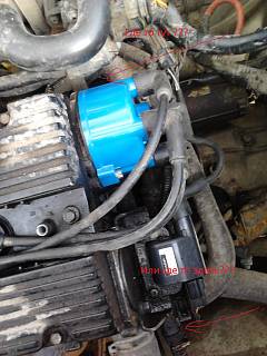

https://i.ibb.co/rG78wmkq/Ft-Lp-R.jpg
еще можно попробовать фишку с датчика темп. ож скинуть- изменения какие-нибудь будут?
Это который под катушкой стоит или слева ниже топливной рампы по ходу авто?
Какая крышка у меня гламурная :crazyfun: :crazyfun:  и бегунок такой же. Между прочим крышка и бегунок оказывается от других авто подходят :flag:

который 2-х контактный
