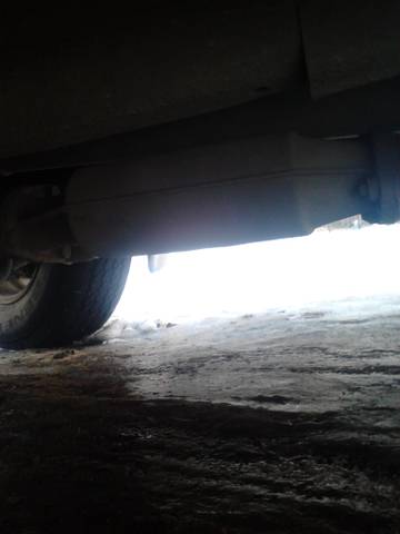

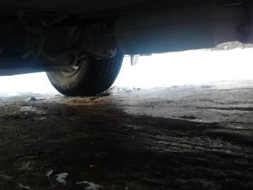

щас фотки попробую скинуть

Фотки не получились  :dontknow:

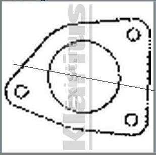

И ещё вопросик: как его (фланец) правильно с ориентировать? Горизонтальную ось черкните пожалуйста на картинке.
Ставь так , что бы свисал меньше , и что бы удобно было отворачивать болты :dontknow:
Примерно так:https://i.ibb.co/HTMFbyDw/ABMP4.jpg
Мне нужно, чтобы при желании можно было поставить заводской каталик, на приваренные мной фланцы, поэтому мне и нужно знать как они в оригинале стоят. Фенечка у меня такая, оставлять возможность возврата к заводу :-)
