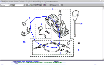

Kondrat написал(а):
Скорее всего датчику селектора хана.
https://i.ibb.co/pjj75XHy/tz-I5x.png
не он?
STC 4778
Отредактировано kostyan (2012-09-10 11:56:03)
kostyan написал(а):
не он?
STC 4778
Похоже что и он, подписи под кодом нету? Описания в смысле?
Нашел, называется так: Соленоид блокировки рычага селектора.
