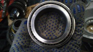

Вот ето я разозлился , выколотил наружнюю обойму , вот такой хренью , загнул чуток отвертку .
https://i.ibb.co/b5r9QpNL/OVq3c.jpg

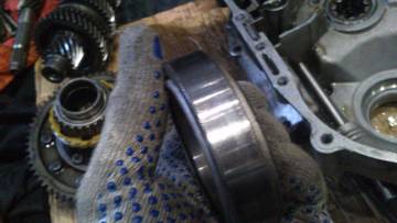

Вот подшипник.
https://i.ibb.co/WWNZ8xPt/L0em-U.jpg
https://i.ibb.co/SXJy3nrb/5Nc-ZF.jpg
Его размеры : 80-50-21 , возможно 20

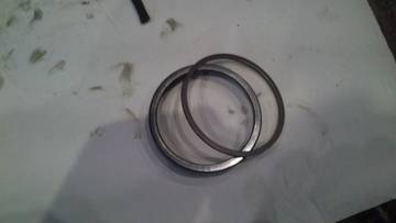

Выбил из колокола наружнюю обойму , под ней ЕСТЬ регулировочная шайба :dontknow:
https://i.ibb.co/zV2CXR3g/mx-Oq-X.jpg
И достаточно толстая 2,7 мм

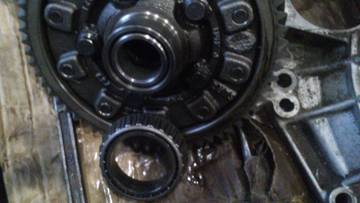

И так , подшипник первичного вала.
https://i.ibb.co/vxMKg5Ls/n2lat.jpg
https://i.ibb.co/yFRdpP02/IJA8v.jpg
Размеры : 68-28-18  роликовый.
