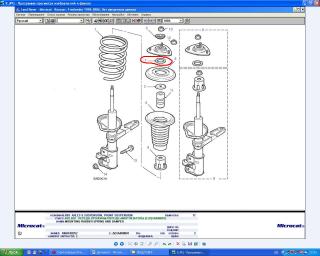

https://i.ibb.co/0pCYBVfh/42485-1.jpg

Положи руку на пружину амортизатора, а напарник пусть поворачивает руль влево-вправо, ты  почувствуешь небольшие удары по руке. Это
Я менял только  подшипник амортизатора пер. SNR вот его номер  M261.00 в Эксисте стоит 460 руб.

Я поменял только это. И красота  таинственного стука больше нет.

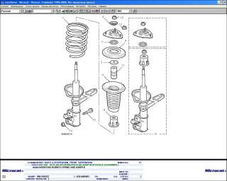

https://i.ibb.co/RkYpZRnW/42504-1.jpg
Напиши пожалуйста код этой детали(7) и если можно детали №5,заранее спасибо!

Вот  № 7  RNR 100080  можно  код M261.00
№5  RNC 000010
№5  RNC 000010
Почему то экзист под этим номером выдает Пружина сиденья.Не можете код проверить?

Согласно МИКРОКАТУ
Код под  №5  100120  по 2000г. выпуска, по ЭКСИСТУ (Land Rover Проставка пружины- 827,16р.)
С 1А000000   код RNC 000010 по ЭКСИСТУ (Land Rover Пружина сиденья -1 506,00р.)

Уважаемые, может кто подскажет код опоры амортизатора - что-то по каталогу не понятно. На картинке (пост 10) 7 - RNR100080-подшиник, 6 - RNX100101 опора амортизатора в сборе, а на Экзакте и то и другое выходит как опора амортизатора, а по фотке подшипник опоры. На саму опору выйти не могу.
RNX100101- опора амортизатора в сборе с подшипником, недавно менял.

У меня было похожее. Провернулась резиновая втулка в опора амортизатора - на картинке деталь 6.
https://i.ibb.co/yH8v9yd/UY1vo.jpg
Чтобы проверить, она или нет, побрызгай на неё WD-40 или просто воды. Пропадёт - значит она, код RNX100101.
