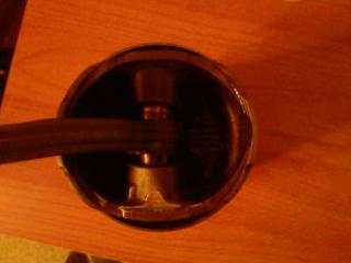

Извините,что некорректно описал ситуацию.
Начал уходить антифриз я 3 раза доливал до уровня,уровень масла по началу не поднимался.Отец решил поехать по делам на Фриле(где-то 20км),он говорит,когда пытался завести стартер не прокручивал,и только со второй попытки ему удалось завести мотор.Потом он смазал что появился несилтный шум,после этого я погнал машину в сервис и по дороге заклинил ролик натяжителя генератора и оборвался ремень.Ну мы и подумали ,что шум был от умирающего подшипника.
В севрисе сняли ГБЦ,они дали целый список необходимых запчастей на сумму более 40т.р.,все мы это преобрели но за 25т.р.Но о том что погнуло шатун когда они все почти собрали и хотели проверить,вручную покрутив коленвал,а он через пол оборота заклинивал(у стартера хватало силы провернуть).Они естественно заводить не стали и разобрали поновой.Вынесли вердист,что в случае пробоя прокладки ГБЦ,антифриз попадал на 4й цилиндр и получился гидроудар.
Вот фото шатуна и гильзы:
Поделиться122011-01-26 22:46:04
Но ведь в сервис ты своим ходом приехал, и двигатель, наверное, заглушил ключом. Следовательно гидроудар произошел после приезда в сервис, а точнее после сборки двигателя.

Я же написал,что когда отец пытался заводить,стартер по началу не смог прокрутить двигатель,и толко раза два пощелкав он закрутился и появился стук.Значит этот кривой шатунпровернулся и начал работать.В сервисе никто машину не заводил,они все дружно ее толкали).

Купил летом фрил 1.8.Жена проездила 3 месяца,разорвало движок практически на две части(фотки если получится завтра выложу)Шатун на две части(первую половину нашел на дороге вкладыш и много чего)Руку просовывал насквозь двигателя.На буксире притащил к ангару в ангар через два месяца заехал сам и в ангаре пришлось передвигаться взад вперед(с перерывами)Двигатель снял сам начал разбирать пока ждал другой с литвы за 600 евро.Грешу на гидроудар(симптомов ни каких не было)Просто на разгоне при выезде с перекрестка хлопок и дым(весь отсек залит маслом и антифризом)В четвертом цилиндре на выхлопе заметил эмулсию, камера светлая и свеча,первые три темнее и небольшой нагар.Головку еще не снимал нет ключа.Вчера поставил двигатель(с низу)Сегодня начал вешать обвес не успел думаю завтра закончу.Кое чего почемуто не хватает.Если кому интересно завтра продолжу.Сечас устал хочу спать.

Два дня назад повторил ситуацию Артура.Дело было так.Весь день катался по своим делам никаких проблем с машиной.приехал домой заглушил двигатель ушёл отдыхать.утром при запуске в двигателе что то щёлкнуло и стартер просто перестал крутить.загорелся чек.заглянув в моторный отсек увидел что расширительный бачок пуст.результат вскрытия поршень 4 цилиндра в хлам, шатун согнут, гильза лопнула.движок до этого идеально работал масло не брал вообще.при внимательном осмотре увидели пробой прокладки головки на 4 цилиндр.ремонтируюсь.гбц шлифанули всё ок.жду запчасти гильзу поршень болты прокладку.вообщем форс мажор.скоропостижный гидроудар так можно сказать.ож попала в цилиндр при пробое прокладки.

Починил двс после гидроудара.по самому бюджетному варианту.из прокладок взял только ГБЦ, вместо комплекта болтов всего 5штук(продефектовали старые).поршень шатун палец кольца и гильза соответственно.двс ремонтировал сын поэтому ушёл от лишних расходов.вообщем 12тыров всё удовольствие.завели движок шепчет.второй день катаюсь.пока полёт нормальный.да вот ещё.ни поршня ни шатуны взвешивать не стал на страх и риск.
