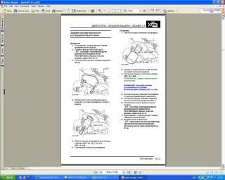

Вот читай.

СПАСИБО А ЧЕМ ПРИСПОСОБЛЕНИЕ МОЖНО ЗАМЕНИТЬ
Поделиться62011-01-16 13:15:25
Я осаживал сальник на место с помощью отрезка пластиковой канализационной трубы диаметром 40 мм.

вопрос снял трамблер(у классики это так вроде называлось)еще что то наподобе крышечки, и выпал рыжий сальник ))))))) поставил его на место .
вроде потрогол его немного дубоват показалось.
на машине жена ездит ,как вы считаете лучше новый заказать и поставить т.к. непонятно сколько этот проходит .
Вопрос №2 до какого предела его осаживать (щас попробывал шестигранником усадить )на шкиве коленвала мм на 2 внутрь ушел
если можно по конкретней написать про усадку сальника и на какую глубину усаживать
всем спасибо за оперативную помощь))))))))
Поделиться82011-01-16 14:50:20
Осаживать до упора.
Пока поставить этот, но, всё-же, лучше заказать новый, и по приходу заказа заменить.

ТОР не пойму желания использовать старый сальник. Его цена 120р. в exist( ajusa) и 3 дня на привоз. А посадить на место я использовал головку на 30 одев на нее старый сальник и молоточком по ней тихонько. И не будет проблем.

Тебе же определяться... Герметик не нужен. Поставь свой сальник на место, если будет там болтаться, то проще купить сальник по размеру (почти везде есть в наличии, главное направление вращения не перепутать), пока не приедет заказанный сальник.

Направление вращения. Передний конец распредвала вращается "по часовой стрелке" (если на распредвал смотреть с правой стороны машины). Задний конец распредвала вращается "против часовой стрелки" (если на распредвал смотреть с левой стороны машины). Тебе нужен задний сальник, соответственно на нем должна быть нарисована стрелка, направленная влево ("против часовой стрелки").
Если сальник оригинальный, то задний должен быть красного цвета (для сравнения: передний-черный).
