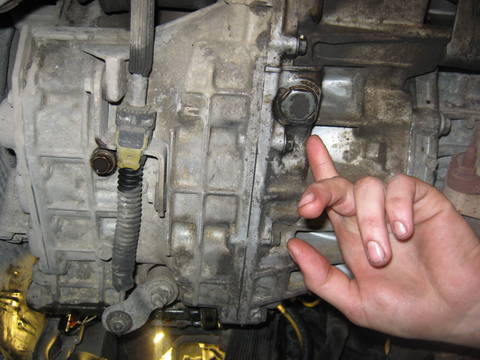

И тишина.... слилось 1-1.5 литра масла при замене привода((( чем можно долить? я  так понимаю ездить не стоит пока с таким уровнем
можно слить остатки через сливную пробку АКПП. https://i.ibb.co/tpZ57byC/q-Q4o-L.jpg
и залить 4 литра сверху через пробку-заглушку.
это получиться частичная замена. через 1-2 тыс.км. повторить замену.
мне именно так меняли, сказали приехать еще раз. залил RAVENOL ATF JF506E.
п.с. с низким уровнем коробка пинаться будет, лучше не мучать, потом ремонт дороже выйдет
